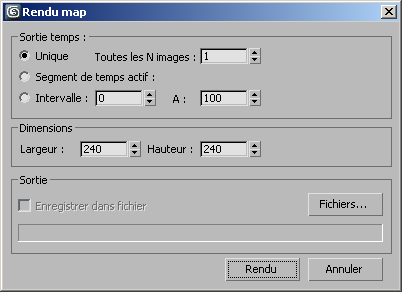

Boîte de dialogue Rendu map
3ds Max ouvre la boîte de dialogue Rendu Map lorsque vous sélectionnez l'option Rendu Map dans le menu contextuel d'un champ échantillon pour générer la map affichée dans un champ échantillon.

Interface
Zone Sortie temps
Ces options définissent le nombre d'images sur lesquelles doit porter le rendu.
  • Unique Effectue le rendu d’une seule image.
    Toutes les N images Effectue le rendu sur un échantillon régulier de l’animation. Par exemple : une valeur de 8 n’inclut qu'une image sur huit dans l'aperçu. Valeur par défaut : 1 (toutes les images).
  • Segment de temps actif Génère le rendu du segment de temps actif.
  • Intervalle Effectue le rendu sur un intervalle personnalisé depuis l’image de départ jusqu’à l’image de fin que vous spécifiez dans les doubles flèches ci-dessous.
Zone Dimensions
Ces options définissent la taille des images rendues, en pixels.
Largeur
Définit la largeur de l'image, en pixels.
Hauteur
Définit la hauteur de l'image, en pixels.
Zone Sortie
Les commandes de cette zone vous permettent d'enregistrer la map restituée dans un fichier.
Enregistrer dans fichier
Lorsque cette option est activée, la map restituée est sauvegardée dans un fichier. Lorsque cette option est désactivée, le rendu de la map est généré dans une fenêtre image rendue uniquement. Cette option n'est pas disponible tant que vous n'avez pas utilisé la zone Fichiers pour spécifier un nom de fichier. Elle est alors activée par défaut.
Fichiers
Cliquez ici pour afficher une boîte de dialogue vous permettant de spécifier le fichier dans lequel la map restituée doit être enregistrée.
Lorsque vous cliquez dans cette boîte de dialogue sur Enregistrer, une autre boîte de dialogue peut s'afficher pour vous proposer diverses options spécifiques au type de fichier sélectionné.
Champ Nom du fichier
Affiche le nom du fichier que vous avez choisi.
Rendu
Effectue le rendu de la map dans une version aux fonctions réduites de la fenêtre image rendue et dans un fichier si vous en choisissez un.
