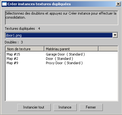

Pour créer des instances de toutes les maps dupliquées :
La boîte de dialogue Créer instances maps dupliquées s'ouvre et affiche les informations suivantes :
La boîte de dialogue affiche la liste de toutes les maps de texture dont il existe des doublons dans la scène. La recherche inclura toutes les copies qui ont des chemins et des paramètres identiques.
Des instances sont créées pour toutes les maps identiques et la boîte de dialogue est fermée.

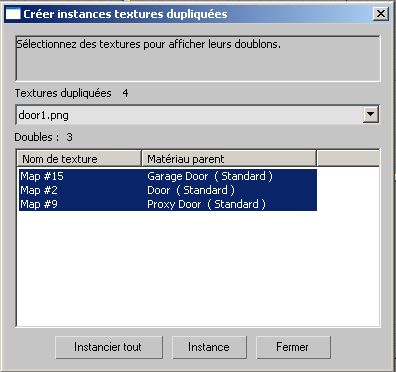

Pour créer des instances de certaines maps uniquement :
Il est possible que vous souhaitiez créer des instances uniquement pour certaines maps de texture présentes dans des matériaux spécifiques.
La boîte de dialogue Créer instances maps dupliquées s'ouvre.
Si vous ne sélectionnez pas au moins deux entrées, un avertissement s'affiche dans le champ d'état, en haut de la boîte de dialogue.
Etant donné que des instances ont été créées pour les trois maps, la boîte de dialogue affiche 42 textures dupliquées.

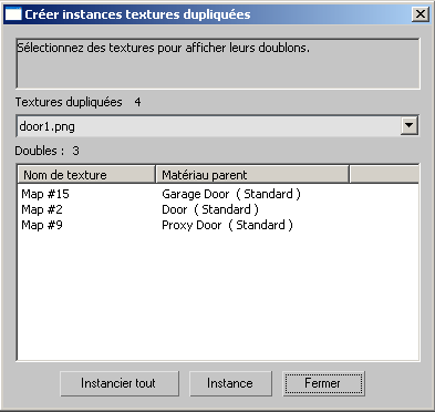

La principale interface utilisateur de l'utilitaire Créer instances maps dupliquées est la boîte de dialogue Créer instances maps dupliquées, que vous ouvrez à partir du menu Utilitaires dans l'éditeur de matériaux. Cet utilitaire fonctionne de façon globale. Par conséquent, il est inutile de sélectionner des objets ou des matériaux pour l'utiliser.
La boîte de dialogue est divisée en trois parties : un champ d'état dans la partie supérieure, un menu déroulant contenant les maps de texture dupliquées et une liste contenant les noms des maps et les matériaux parents.
Lorsque vous sélectionnez une texture dans la liste Textures dupliquées, 3ds Max affiche ses doublons dans la liste Doubles, qui présente les noms des textures et les noms des matériaux parent. Le nombre après " Doubles " indique le nombre de copies trouvées dans la scène. Les textures de cette liste peuvent être sélectionnées individuellement. Seuls les doublons sélectionnés dans cette liste seront consolidés dans l'instance finale si vous cliquez sur le bouton Instance. L'instance créée prend le nom du premier doublon sélectionné dans la liste.
