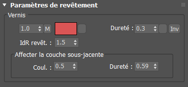

Le panneau déroulant Paramètres de revêtement vous permet d'ajouter une couche transparente à votre matériau, au-dessus de tous les autres effets d'ombrage.
Interface
		Zone Vernis
		  - Poids
- Degré d'épaisseur de la couche de revêtement.
- Couleur
- Couleur du revêtement.
- Dureté
- Nombre d'inégalités, d'arêtes ou de projections sur la surface.
- Inv
- Inverse le niveau de dureté pour obtenir l'effet de lustre.
- IdR du revêtement
- Niveau d'indice de réfraction du revêtement. Affecte la dépendance angulaire des réfractions uniquement. Le revêtement ne réfracte pas la lumière.
Affecter la couche sous-jacente
			 - Couleur
- Niveau de l'effet du revêtement sur les matériaux sous-jacents en rendant la couleur plus sombre et plus saturée.
- Dureté
- Niveau de l'effet du revêtement sur la dureté des matériaux sous-jacents. Plus le revêtement est dur, plus l'effet sur la dureté des matériaux est important.
