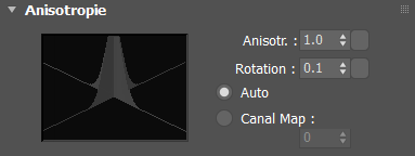

Le panneau déroulant Anisotropie du matériau physique étire les reflets et les réflexions dans les directions spécifiées pour rendre l'effet de grain.
- Panneau déroulant Anisotropie
Interface
		- Anisotropie
- Dureté de la direction U par rapport à la dureté de la direction V. Cliquez sur le bouton en regard d'Anisotropie pour sélectionner une map, un matériau de scène ou un échantillon.
- Rotation
- Angle anisotrope. L'intervalle de 0 à 1 correspond à une révolution complète. Cliquez sur le bouton en regard d'Anisotropie pour sélectionner une map, un matériau de scène ou un échantillon.
- Auto
- Oriente automatiquement l'anisotropie.
- Canal map
- Oriente l'anisotropie en fonction d'un espace de texture donné.
