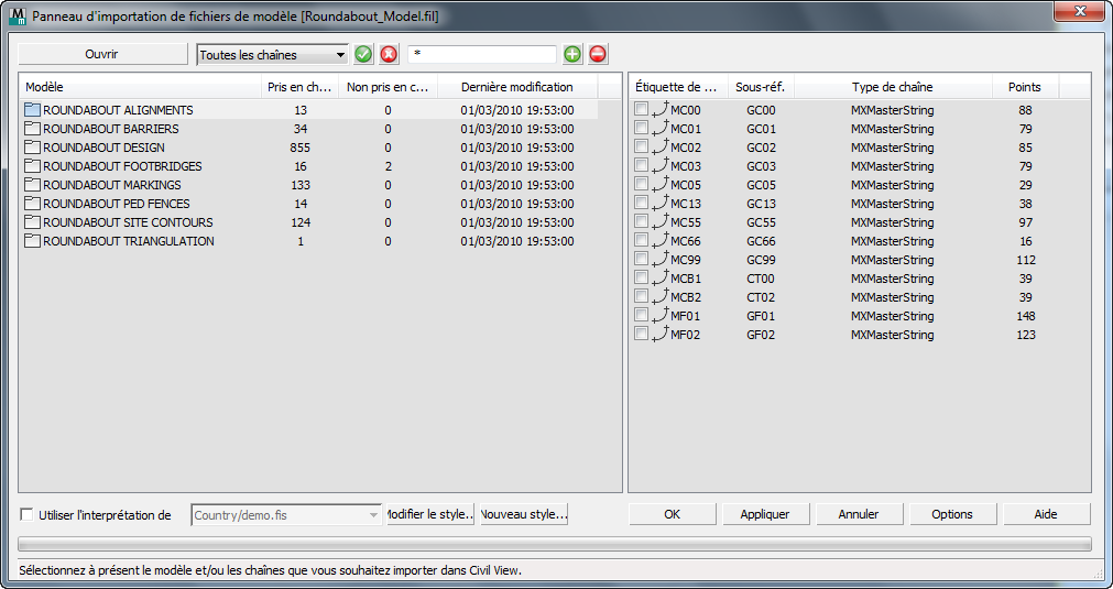

Interface
Ouvrir
Cliquez pour ouvrir une boîte de dialogue Fichier et rechercher le fichier MX que vous souhaitez utiliser.

[options de sélection]
Cette zone de contrôles contient des options de filtrage pour vous aider à sélectionner les parties d’un ou plusieurs modèles.
[liste déroulante des types de chaînes]
Vous permet de choisir Toutes les chaînes (valeur par défaut) ou l'un des types de chaînes donnés disponibles dans le modèle actif.
[bouton coche]
Cliquez pour sélectionner les chaînes correspondant à votre choix dans la liste déroulante.
[bouton x]
Cliquez pour désélectionner les chaînes.
[champ générique]
Permet d’affiner la sélection de chaînes en saisissant une expression générique. Valeur par défaut = * (Sélectionner tout).
Vous pouvez également utiliser la liste de contenu du fichier pour sélectionner les fichiers un par un, ou cliquez avec le bouton droit sur la liste pour afficher un menu contenant des options de sélection supplémentaires.
[bouton signe plus(+)]
Cliquez pour sélectionner les chaînes correspondant au champ comportant des caractères génériques.
[Bouton du signe Moins]
Cliquez pour désélectionner les chaînes qui correspondent au caractère générique.
[liste de modèles]
Répertorie les modèles dans le projet MX. Cliquez sur un modèle pour le mettre en surbrillance. Vous ne pouvez sélectionner qu'un seul objet à la fois. Vous pouvez cependant sélectionner les chaînes de plusieurs modèles avant de fermer le groupe de fonctions d'Importation du fichier de modèle.
[liste des contenus de fichiers]
Répertorie les chaînes contenues dans le modèle mis en surbrillance, par étiquette. Cette liste affiche également le type de chaîne et le nombre de points. Pour les chaînes de triangulation, le nombre de triangles identifiés sur chaque chaîne est aussi affiché.
Certaines étiquettes de chaîne de la liste peuvent être grisées. Cela peut se produire pour plusieurs raisons :
  • La chaîne a déjà été importée dans la scène courante. Civil View compare automatiquement toutes les chaînes et tous les noms de modèles par rapport à ceux déjà importés. Si une combinaison d'étiquette de chaîne et de nom de modèle existe déjà dans la scène courante, l'élément de liste correspondant est désactivé.
  • Le type de chaîne n'est pas pris en charge par Civil View.
