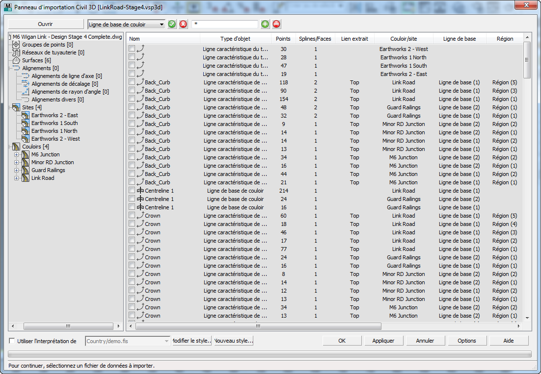

[Vue hiérarchique]
Affiche la hiérarchie complète du jeu de données Civil 3D. Cliquez dans l'arborescence pour sélectionner un objet parent ; par exemple, un projet 3D, une région de projet 3D ou un site spécifique. Le panneau d'importation Civil 3D affiche les enfants de cet objet dans la vue liste située sur la droite.
Cliquez avec le bouton droit de la souris sur la hiérarchie pour ouvrir un menu contextuel vous permettant de sélectionner tous les objets qui sont des enfants de l’objet parent.
Pour afficher tous les objets dans la vue liste, sélectionnez le nœud racine situé au sommet de la hiérarchie.
[Vue liste]
Répertorie les objets associés à l'objet parent sélectionné dans la hiérarchie.
Cliquez avec le bouton droit de la souris sur la vue liste pour afficher un menu contextuel comprenant des options de sélection (par exemple, nom correspondant, type d'objet, projet 3D, couche ou assemblage).
Cette liste contient les colonnes d’informations suivantes :
  • Nom Nom de l’objet Civil 3D.
  • Type d’objet Type d’objet Civil 3D (par exemple, surface, axe, ligne caractéristique, surface de projet 3D, etc.).
  • Points Pour les formes, nombre total de points de la forme. Pour les surfaces, nombre total de sommets du maillage.
  • Splines/Faces Pour les formes, nombre total de splines de la forme. Pour les surfaces, nombre total de faces (triangles) du maillage.
  • Lien extrait Code du lien extrait spécifié lors de l’exportation à partir de Civil 3D. S’applique aux objets de projet 3D uniquement.
    L’outil d’exportation Civil View pour Civil 3D permet de filtrer par code de lien de projet 3D toutes les données extraites d’un projet 3D.  En règle générale, vous utilisez le code de lien "supérieur" pour vous assurer que seule la surface supérieure d’un projet 3D sera exportée à des fins de visualisation.
  • Projet 3D/site Nom du parent ou du conteneur auquel l’objet répertorié est associé. Pour les lignes caractéristiques, les alignements et les surfaces de projet 3D, le nom du projet 3D est indiqué. Pour les lignes caractéristiques de site/talus, le nom du site est indiqué. S’applique aux objets de projet 3D et de site uniquement.
  • Ligne de base Ligne de base à laquelle l’objet de projet 3D répertorié est associé. S’applique aux objets de projet 3D uniquement.
  • RégionRégion à laquelle l’objet de projet 3D répertorié est associé. S’applique aux objets de projet 3D uniquement.
  • Assemblage Assemblage appliqué à la région à laquelle l’objet de projet 3D répertorié est associé. S’applique aux objets de projet 3D uniquement.
  • Abscisse curviligne de début Abscisse curviligne de début de la région ou de la ligne de base à laquelle l’objet de projet 3D répertorié est associé. S’applique aux objets de projet 3D uniquement.
  • Abscisse curviligne de fin Abscisse curviligne de fin de la région ou de la ligne de base à laquelle l’objet de projet 3D répertorié est associé. S’applique aux objets de projet 3D uniquement.
  • Calque AutoCAD Calque AutoCAD dont l’objet répertorié est extrait.
