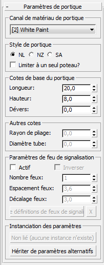

Panneau déroulant des paramètres de portique
Fournit des contrôles pour les objets portiques.
En général, lorsque vous utilisez l’éditeur de style de positionnement d’objet pour placer une série d’objets paramétriques dans un élément SOS unique, les objets sont liés en tant qu’instances. Cela signifie que la modification de l’un des paramètres suivants a une incidence sur tous les objets du jeu. Pour annuler le lien avec ces instances, reportez-vous à la rubrique Instanciation des paramètres.
Canal de matériau de portique
Par défaut, les portiques paramétriques de Civil View utilisent le matériau CivilViewObjects. Cette liste vous permet de sélectionner le canal de matériau à l'intérieur de ce matériau qui sera utilisé pour représenter la surface de l'image principale du portique (à l'exception des panneaux et des feux de signalisation, des fondations, etc.).
Zone Style de portique
Permet de sélectionner le style du portique :
  • NL Dispose de supports en forme de A et un treillis aérien.
    Si vous activez l'option Limiter à un seul poteau, la partie supérieure de la géométrie devient un portique de style « Uithouder », de forme rectangulaire
  • NZ Dispose d’un unique tube cylindrique ancré.
  • SA Dispose d’un unique tube rectangulaire ancré.
Limiter à un seul poteau?
Lorsque cette option est activée, le portique est soutenu par un poteau unique et la partie supérieure est installée en porte-à-faux au-dessus de la route.
Zone Cotes de base du portique
Longueur
Définit la longueur du portique.
Height
Définit la hauteur du portique.
Dévers
Définit la position verticale relative de chaque pied du portique.
Vous pouvez utiliser cette option pour faire reposer les deux jambes du portique sur le sol lorsque le portique est placé sur une surface inclinée.
Zone Autres cotes
Disponible uniquement pour les portiques de style NZ et SA.
Rayon de pliage
Définit le rayon entre les portions verticales et horizontales du cadre du portique.
Dia[mètre] du tube
Définit le diamètre du tube.
Zone Paramètres de feu de signalisation
Disponible uniquement pour les portiques de style NL.
Actif
Lorsque cette option est activée, ajoute des feux de signalisation au portique.
Basculer
Lorsque cette option est activée, elle permet de déplacer le feu de signalisation de l'autre côté du portique.
Nombre feux
Définit le nombre de feux de signalisation standard sur le portique.
Espacement feux
Définit le décalage horizontal entre des feux de signalisation adjacents (mesuré d'un centre à un autre).
Décalage feux
Définit le décalage du premier feu de signalisation depuis le côté du portique.

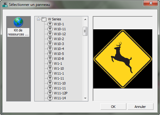

Autres définitions de feux de signalisation
Cliquez sur ce bouton pour affecter une définition de face de panneau depuis les bibliothèques standard d'objets Panneau de Civil View. La face de panneau est appliquée à la face avant de tous les feux de signalisation.
Civil View ne tient pas compte de la taille de la face de la définition de la bibliothèque. L'image de la face de panneau est drapée sur toute la largeur et toute la hauteur de toutes les faces de feux de signalisation standard affichées.
Bouton "X"
Cliquez sur ce bouton pour supprimer la face de panneau actuelle de tous les feux de signalisation.
Zone Instanciation des paramètres
Permet de définir les paramètres d'une collection d'objets du même type de base à partager ou instancier.
Pour plus d’informations, reportez-vous à la rubrique Instanciation des paramètres.
