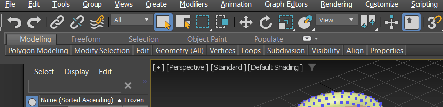

Onglet Peinture objet
L'outil Peinture objet permet de peindre des objets à main levée à n'importe quel endroit de la scène ou sur des surfaces d'objet spécifiques. Vous pouvez également "remplir" automatiquement les arêtes sélectionnées avec des objets Peinture. Vous pouvez peindre plusieurs objets dans un ordre précis ou aléatoire, et modifier l'échelle à mesure que vous peignez. Parmi les opérations possibles, vous pouvez appliquer des caractéristiques de surface régulière (rivets, plantes, colonnes, etc.), et même remplir une scène avec des personnages.
Remarque : Les objets ajoutés avec l’outil Peinture objet ne sont pas associés à d’autres objets ni combinés les uns avec les autres. Ils restent indépendants au sein de la scène. Après les avoir créés, vous pouvez donc les manipuler à l’aide d’outils standard tels que Déplacer et Rotation. Cependant, chaque objet peint est une instance de l’original, de sorte que la modification des paramètres de création, des paramètres de modificateur, etc., pour un objet peint (ou l’original) les modifie tous de la même façon.
