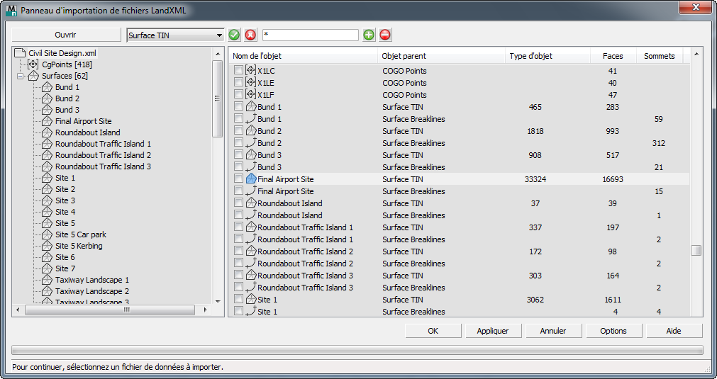

Panneau d'importation de fichier LandXML
Permet d'importer des données LandXML dans Civil View.

Interface
Ouvrir
Cliquez sur ce bouton pour ouvrir une boîte de dialogue Fichier et rechercher le fichier LandXML que vous souhaitez utiliser.

[options de sélection]
Cette zone de contrôles contient des options de filtrage pour vous aider à sélectionner les parties d'un ou plusieurs modèles.
[liste déroulante des types de chaînes]
Vous permet de choisir Toutes les chaînes (valeur par défaut) ou l'un des types de chaînes donnés disponibles dans le modèle actif.
[bouton coche]
Cliquez pour sélectionner les chaînes correspondant à votre choix dans la liste déroulante.
[bouton x]
Cliquez pour désélectionner les chaînes.
[champ générique]
Permet d’affiner la sélection de chaînes en saisissant une
expression générique. Valeur par défaut = * (Sélectionner tout).
Vous pouvez également utiliser la liste de contenu du fichier pour sélectionner les fichiers un par un, ou cliquez avec le bouton droit sur la liste pour afficher un menu contenant des options de sélection supplémentaires.
[bouton signe plus(+)]
Cliquez pour sélectionner les chaînes correspondant au champ comportant des caractères génériques.
[Bouton du signe Moins]
Cliquez pour désélectionner les chaînes correspondant au champ comportant des caractères génériques.
[liste des contenus de fichiers]
L'arborescence de gauche affiche la hiérarchie complète des objets pris en charge dans le fichier LandXML. Cliquez n'importe où dans cette arborescence afin de filtrer le contenu affiché dans la vue liste sur des types d'objets spécifiques. Vous pouvez sélectionner le noeud racine de l'arborescence afin d'afficher l'intégralité du fichier dans la vue liste située sur la droite, ou encore sélectionner un autre noeud de l'arborescence pour limiter la liste à des éléments spécifiques du jeu de données.
La vue liste située sur la droite affiche la liste des objets associées à l'arborescence courante. Un menu contextuel vous permet de sélectionner des objets de la liste en fonction d'une série de critères, notamment par type d'objet ou par nom.
