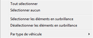

Vous pouvez choisir les véhicules à importer de trois manières :
  • Cliquez pour sélectionner des véhicules dans la liste.
  • Cliquez avec le bouton droit de la souris sur la liste pour afficher les options permettant de sélectionner plusieurs véhicules.
  • Utilisez les options de filtrage pour sélectionner les véhicules d'un type spécifique ou partageant certaines caractéristiques.

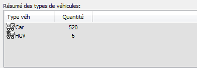

Résumé des types de véhicules
Répertorie les types de véhicules disponibles dans le fichier FZP, ainsi que le nombre total de véhicules figurant dans chaque catégorie de type de véhicule.
