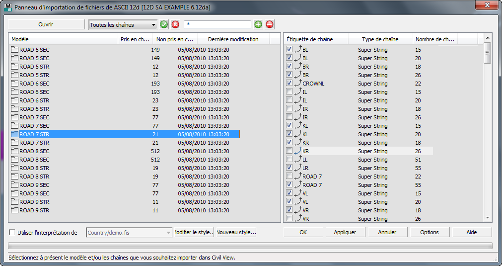

Panneau d'importation de fichiers de ASCII 12d
Permet d'importer les données 12D Model dans Civil View.
Le format de fichier ASCII 12d est le format d’importation/exportation standard utilisé par le logiciel 12d Model, une application de génie civil fournie par 12d Solutions Pty Ltd. Les fichiers 12d portent normalement l’extension  .12da.

Attributs de texture 12D Model
12d Model utilise des attributs de texture pour identifier les matériaux devant être attribués à des zones spécifiques d’un élément triangulé ou d’une chaîne de triangulation.
Les attributs de texture de 12D Model se composent d’un code alphanumérique pouvant être associé à chaque triangle d’une boîte. Civil View peut lire ces attributs de texture ; la façon dont ils sont interprétés est définie par un fichier de configuration personnalisable nommé civilview.cfg. Ce fichier de configuration est stocké dans le dossier /plugcfg (il existe une copie de ce dossier pour chaque langue utilisée par 3ds Max).

Ouvrir
Cliquez sur ce bouton pour ouvrir une boîte de dialogue Fichier et rechercher le fichier ASCII 12D que vous souhaitez utiliser.

[options de sélection]
Cette zone de contrôles contient des options de filtrage pour vous aider à sélectionner les parties d’un ou plusieurs modèles.
[liste déroulante des types de chaînes]
Vous permet de choisir Toutes les chaînes (valeur par défaut) ou l'un des types de chaînes donnés disponibles dans le modèle actif.
[bouton coche]
Cliquez pour sélectionner les chaînes correspondant à votre choix dans la liste déroulante.
[bouton x]
Cliquez pour désélectionner les chaînes.
[champ générique]
Permet d’affiner la sélection de chaînes en saisissant une expression générique. Valeur par défaut = * (Sélectionner tout).
Vous pouvez également utiliser la liste de contenu du fichier pour sélectionner les fichiers un par un, ou cliquez avec le bouton droit sur la liste pour afficher un menu contenant des options de sélection supplémentaires.
[bouton signe plus(+)]
Cliquez pour sélectionner les chaînes correspondant au champ comportant des caractères génériques.
[Bouton du signe Moins]
Cliquez pour désélectionner les chaînes qui correspondent au caractère générique.
[liste de modèles]
Répertorie les modèles du fichier 12D Model. Cliquez sur un modèle pour le mettre en surbrillance. Vous ne pouvez sélectionner qu'un seul objet à la fois. Vous pouvez cependant sélectionner les chaînes de plusieurs modèles avant de fermer le groupe de fonctions d'Importation du fichier de modèle.
[liste des contenus de fichiers]
Répertorie les chaînes contenues dans le modèle mis en surbrillance, par étiquette. Cette liste affiche également le type de chaîne et le nombre de points. Pour les chaînes de triangulation, le nombre de triangles identifiés sur chaque chaîne est aussi affiché.
