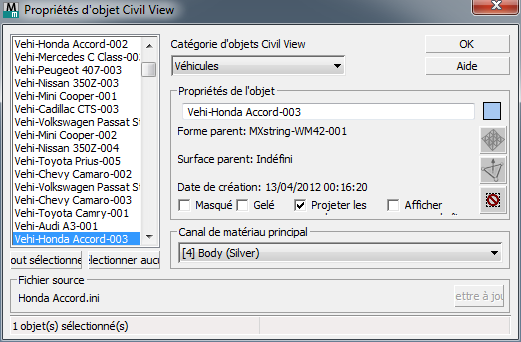

[Liste d’objets Civil View]
Répertorie tous les objets de la catégorie d'objets active.
Cliquez pour sélectionner des objets seuls. Vous pouvez cliquer sur plusieurs objets tout en maintenant la touche Ctrl pour les sélectionner, ou cliquer sur plusieurs objets contigus dans la liste tout en maintenant la touche Maj enfoncée pour les sélectionner.
Vous pouvez également sélectionner des objets dans les fenêtres. Si vous sélectionnez un objet dans une catégorie autre que celle qui est active, cela met à jour le paramètre Catégorie d’objets Civil View courante, mais vous ne pouvez pas sélectionner des objets supplémentaires qui appartiennent à une autre catégorie.
  • Sélectionner tout Cliquez sur ce bouton pour sélectionner tous les éléments de la liste.
  • Tout désélectionner Cliquez sur ce bouton pour désélectionner tous les éléments de la liste.
Permet de filtrer la liste d'objets en fonction de leur catégorie.
Groupe Propriétés objet
Lorsque vous sélectionnez un seul objet, ce groupe propose des informations contextuelles qui s’y rapportent. Le type d’informations affichées dépend de la catégorie de l’objet, mais elles indiquent toujours la date et l’heure de sa création, de son importation ou de sa dernière mise à jour.
Lorsque vous sélectionnez plusieurs objets, le nom, le parent et la date ne sont pas disponibles, mais les autres commandes sont disponibles, en fonction de leur catégorie.
[Nom]
Affiche le nom d'une sélection individuelle. Vous pouvez renommer l'objet à l'aide de ce champ de texte.
Il n'est pas disponible si vous avez sélectionné plusieurs objets.
[Echantillon de couleurs]
Cliquez pour modifier la couleur filaire de l’objet.
Forme parent
Affiche le nom de la forme parent.
Surface parent
Affiche le nom de la surface parent, le cas échéant.
Date de création
Affiche la date à laquelle l'objet a été créé.

Groupe Canal de matériau principal
Pour les sélections individuelles dans les catégories d’objets appropriées, cette option affiche le canal de matériau en cours d’utilisation.
Reportez-vous à la rubrique Présentation de la bibliothèque de matériaux Civil View pour plus d’informations sur les matériaux dans Civil View.
[Liste déroulante des canaux]
Pour certaines catégories d’objets, cette liste permet de modifier l’affectation du canal de sous-objet.
Lorsqu’un objet utilise différents canaux de son matériau multi/sous-objet, un seul canal est considéré comme étant le canal principal. Cette liste déroulante affiche le canal de matériau principal pour l’objet sélectionné et, pour certaines catégories, vous permet de modifier le canal. Par exemple, les couleurs du corps du véhicule et les surfaces de terrain. Les canaux de matériaux principaux de nombreux autres types d’objets sont contrôlés de manière dynamique via leurs panneaux déroulants de paramètres respectifs.
Groupe de fonctions Fichier de données source
[Nom du fichier source]
Affiche le nom du fichier source. Le type de fichier source dépend de la catégorie d’objet. Par exemple, les styles de marquage au sol (RMS), les styles de positionnement d’objet (OPS), les styles d’objet balayé (SOS), les fichiers INI d’objets de bibliothèqueet, surtout, les fichiers sources d’importation des données.
Mettre à jour
Cliquez sur ce bouton pour mettre à jour l’objet à partir de son fichier source. Reportez-vous à la rubrique Mise à jour d’un objet Civil View.
