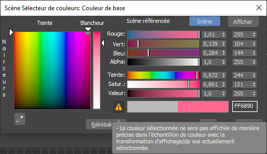

Lorsque vous utilisez la gestion des couleurs basée sur OCIO et que vous définissez les couleurs dans l’espace Scène, les glissières signalent les couleurs qui ne peuvent pas être reproduites dans votre affichage par des bandes noires. Vous pouvez sélectionner ces couleurs : la couleur la plus proche possible s’affichera à l’écran. De plus, vous pouvez placer le pointeur de la souris sur l’icône d’avertissement qui apparaît pour savoir si la couleur appartient à la gamme de couleurs de l’affichage, à la gamme de couleurs de rendu ou aux deux.

Teinte/Noirceur
Sélectionnez une couleur en cliquant dans la zone. Pour modifier la teinte tout en laissant la noirceur inchangée ou inversement, faites glisser le pointeur le long du bord supérieur ou gauche de la zone.
Blancheur
La barre verticale située à droite contrôle la quantité de blanc. La couleur définie par les pointeurs teinte et noir figure au sommet de la barre et le blanc pur au bas de celle-ci. Pour éclaircir la couleur en y ajoutant du blanc, faites glisser le pointeur de blanc vers le bas.

Sortie de couleur
Ces deux échantillons de couleurs, au-dessous de la glissière Valeur, permettent de comparer la nouvelle couleur, située à droite, à la couleur initiale, à gauche, dans l’espace d’affichage.

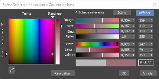

Zone Hex
La zone de texte située à droite des échantillons Sortie couleur indique le triplet RVB de la couleur de l’espace d’affichage au format hexadécimal. Vous pouvez modifier la valeur ici si vous connaissez la valeur hexadécimale de la couleur d’affichage de votre choix. Vous pouvez saisir des valeurs dans les formats suivants :
