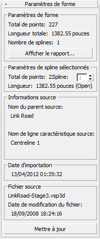

Panneau déroulant Paramètres de forme
Affiche des informations relatives aux objets de forme importés et vous permet de mettre à jour une forme.
Conseil : Vous pouvez importer des objets de forme à l’aide des groupes de fonctions d’importation Civil View et un contrôle global sur les objets importés est disponible dans le Gestionnaire d’objets importés.
Pour bien interpréter les informations affichées dans ce panneau déroulant, vous devez comprendre la différence entre les formes et les splines dans la terminologie 3ds Max.
Groupe Paramètres de forme
Affiche un rapport relatif aux attributs de la forme sélectionnée :
  • Nombre total de points (sommets) de la forme.
  • Longueur totale de toutes les splines de la forme sélectionnée.
  • Nombre de splines de la forme sélectionnée.
Afficher rapport détaillé
Cliquez pour afficher le rapport détaillé qui répertorie les valeurs de coordonnées de chaque sommet de la forme sélectionnée. Vous pouvez imprimer ce rapport.
Groupe Paramètres de spline sélectionnés
Affiche un rapport relatif aux attributs de la spline sélectionnée. Les champs affichent la longueur de la spline et le nombre de points (sommets) qu'elle comporte.
Spline
Cette double flèche est activée si la forme comporte plusieurs splines. Utilisez cette option pour sélectionner des splines de la forme.
Groupe de fonctions Informations source
Affiche des informations sur la source de la forme.
Nom du parent source
Affiche le nom de la couche, du projet 3D, du site ou du modèle d'origine. Il s'agit généralement du nom d'un modèle 12d ou MX, d'un site ou projet 3D Civil 3D, ou encore d'une couche AutoCAD ou MicroStation.
Etiquette de fonction source
Affiche l'étiquette de ligne caractéristique ou de chaîne d'origine. Il s'agit généralement d'une étiquette de chaîne 12d ou MX, ou encore d'une étiquette de ligne caractéristique Civil 3D.
Groupe de fonctions Date d'importation
Affiche la date et l'heure de création de l'objet.
Groupe de fonctions Fichier source
[Nom du fichier source]
Affiche le nom du fichier source.
Date de modification du fichier
Affiche la date à laquelle le fichier source a été mis à jour pour la dernière fois.
Si cette date est postérieure à la date d'importation de l'objet, cela indique que l'objet sélectionné risque d'être désynchronisé par rapport aux données de conception source courantes.
Cette valeur est vide si le fichier source est introuvable.
Mettre à jour
Met à jour la forme à l’aide du fichier source d’origine. Pour plus d’informations, reportez-vous à la rubrique Mise à jour des objets.
Ce bouton n’est pas accessible si le fichier source d’origine n’est plus disponible dans son chemin d’accès d’origine.
Conseil : Vous pouvez mettre plusieurs objets simultanément à l’aide du Gestionnaire d’objets importés.
