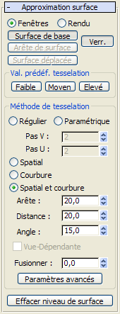

Le panneau déroulant Approximation surface contrôle l’approximation des sous-objets surface en vue de leur affichage dans le rendu et dans les fenêtres. L’approximation de NURBS peut être effectuée différemment dans les fenêtres et dans le rendu. En règle générale, vous choisirez un affichage net et rapide dans les fenêtres, pour un rendu lisse, précis et " réaliste ". Néanmoins, l'approximation que vous sélectionnez pour les fenêtres crée un maillage, et le type de maillage que vous choisissez peut affecter les modificateurs appliqués par la suite au modèle NURBS.
Dans ce panneau déroulant, les deux premières commandes sont des boutons vous permettant de sélectionner le type de sortie d'affichage, de fenêtre ou de rendu contrôlés par ces paramètres.

  • Fenêtres Lorsque cette option est sélectionnée, le panneau déroulant affecte la façon dont les surfaces d’un objet NURBS s’affichent de manière interactive dans les fenêtres (y compris dans les fenêtres ombrées) et dans le rendu d’aperçu.
    Les paramètres de surface des fenêtres sont également utilisés lorsque vous appliquez un modificateur de maillage à l’objet NURBS (Sélection maillage, par exemple). Ceci est important car la géométrie de la scène peut être affectée par le modificateur.
  • Rendu Lorsque cette option est sélectionnée, le panneau déroulant affecte le mode d’affichage des surfaces d’un objet NURBS dans le rendu.

Zone Valeurs prédéfinies de tesselation
Permet de sélectionner un niveau d'approximation de surface prédéfini de basse, moyenne ou haute qualité. Lorsque vous choisissez un paramètre prédéfini, les valeurs utilisées apparaissent dans le panneau déroulant Méthode de tesselation.

Zone Méthode de tesselation
Les commandes de cette zone affectent l'affichage de la surface NURBS dans les fenêtres, si Fenêtres est sélectionné, ou dans le rendu, si Rendu est sélectionné. Vous avez le choix entre cinq algorithmes différents. Chacun d'eux effectue l'approximation des surfaces NURBS en les polygonant différemment.
En règle générale, il n’est pas nécessaire d'ajuster les commandes de ce panneau déroulant si les valeurs prédéfinies sélectionnées donnent un résultat satisfaisant. Utilisez-les uniquement si ces valeurs ne conviennent pas.
