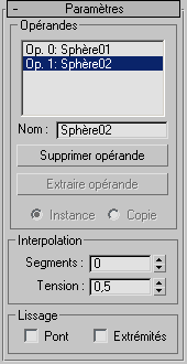

Panneau déroulant Paramètres
Zone Opérandes
- [liste d'opérandes]
Affiche les opérandes courants. Sélectionnez l'opérande que vous voulez renommer ou extraire en cliquant dessus.
- Nom
Renomme un opérande sélectionné. Tapez un nouveau nom puis appuyez sur Tab ou sur Entrée.
- Supprimer opérande
Supprime un opérande sélectionné de la liste.
- Extraire opérande
Extrait une copie ou une instance de l'opérande sélectionné. Pour activer ce bouton, choisissez un opérande dans la liste.
Remarque : ce bouton est uniquement disponible dans le groupe de fonctions Modifier. Il n’est pas possible d'extraire un opérande tant que vous vous trouvez dans le groupe de fonctions Créer.
- Instance/Copie
Cette option permet d’indiquer si l’opérande est extrait en tant qu’instance ou en tant que copie.
Zone interpolation
- Segments
Définit le nombre total de segments du pont de connexion.
- Tension
Contrôle la courbure du pont. Si la valeur est égale à 0, il n’y aura pas de courbure. Des valeurs plus élevées créent des courbes qui coïncident dans la mesure du possible avec les normales de la surface, à chacune des extrémités du pont de connexion. Ce champ n’a aucun effet apparent lorsque la valeur de Segments est égale à 0.
Zone Lissage
- Pont
Applique le lissage entre les faces du pont de connexion.
- Extrémités
Applique le lissage entre les faces qui délimitent les anciennes et les nouvelles surfaces du pont de connexion et les objets d'origine. Lorsque cette option est désactivée, 3ds Max attribue au pont un nouveau numéro ID matériau. Le nouveau numéro est supérieur d'une unité au plus grand des numéros ID attribués aux objets d'origine. Lorsqu'elle est activée, l'ID utilisé est celui de l'un des objets d'origine.
Remarque : si vous sélectionnez à la fois Pont et Extrémités, mais que les objets d'origine ne comportent aucune zone de lissage, le lissage est affecté au pont et aux faces contiguës à celui-ci.
