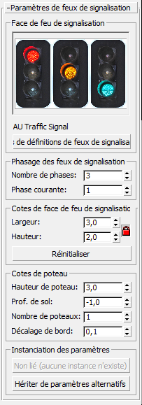

Panneau déroulant Paramètres de signal de trafic
Fournit des commandes relatives aux objets de signal de trafic.
En général, lorsque vous utilisez l’éditeur de style de positionnement d’objet pour placer une série d’objets paramétriques dans un élément SOS unique, les objets sont liés en tant qu’instances. Cela signifie que la modification de l’un des paramètres suivants a une incidence sur tous les objets du jeu. Pour annuler le lien avec ces instances, reportez-vous à la rubrique Instanciation des paramètres.
Zone Face de feu de signalisation
[aperçu]
Affiche un aperçu miniature du bitmap de la face du feu de signalisation.
[Nom]
Affiche le nom du style de signal de trafic.
Autres définitions de feux de signalisation
Cliquez sur ce bouton pour afficher une boîte de dialogue Sélectionner un panneau dans laquelle vous pouvez choisir une autre définition d’objet signal dans un kit de ressources de Civil View.
Groupe Phasage des feux de signalisation
Dans Civil View, les signaux de trafic paramétriques utilisent une texture unique de face de panneau divisée en plusieurs segments horizontaux distincts. En variant les coordonnées de texture de la géométrie de la face de panneau, Civil View affiche un seul de ces segments à la fois. Cela permet de basculer entre les segments du bitmap pour créer l'illusion que le signal change. Vous pouvez même animer ces paramètres.
Bitmap avec trois phases d'un feu de signalisation standard
Cette technique peut être utilisée pour représenter tout panneau qui utilise le contenu d'une face du panneau ; par exemple, des panneaux à message variable et à matrice lumineuse.
Nombre de phases
Définit le nombre de segments à obtenir lors de la division du bitmap de la face du panneau.
Phase courante
Définit le segment du bitmap de la face du panneau actuellement affichée.
Groupe Cotes de face de feu de signalisation
Hauteur/Largeur
Permet de définir la taille d'une face de panneau.
Par défaut, ces valeurs sont issues du fichier INI de la bibliothèque de panneaux Civil View pour l’objet sélectionné.
  • [Verrouiller] Lorsque cette option est activée, elle contraint les valeurs Largeur et Hauteur afin que le signal conserve un rapport hauteur/largeur cohérent.
Réinitialiser
Rétablit les cotes de face de feu de signalisation définies dans le fichier INI d'origine.
Groupe Cotes de poteau
Hauteur du poteau
Définit la hauteur des poteaux entre le sol et le haut de la face du feu de signalisation.
Par défaut, cette valeur est issue du fichier INI de la bibliothèque de panneaux Civil View.
Profondeur du sol
Définit la profondeur à laquelle sont enfoncés les poteaux de support.
Remarque : Pour plus de clarté, cette partie de l'objet n'est pas affichée dans les fenêtres filaires.
Nombre de poteaux
Définit le nombre de poteaux qui soutiennent la face du feu de signalisation.
Décalage du bord
Définit le décalage des poteaux par rapport aux bords extérieurs de la face du feu de signalisation. Lorsque le feu de signalisation comporte un seul poteau, Civil View ne tient pas compte de cette valeur.
Groupe Instanciation des paramètres
Permet de définir les paramètres d'une collection d'objets du même type de base à partager ou instancier.
Pour plus d’informations, reportez-vous à la rubrique Instanciation des paramètres.
