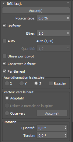

Déploiement de la Déformation de trajectoire
Bouton Choisir trajectoire
Cliquez pour sélectionner une spline ou une courbe NURBS à utiliser comme trajectoire. Le gizmo qui apparaît a la forme de la trajectoire et est aligné avec l'axe local des Z de l'objet. Lorsque vous avez affecté la trajectoire, vous pouvez ajuster la déformation de l'objet en utilisant les autres commandes de ce panneau déroulant. La trajectoire peut contenir plusieurs courbes.
Pourcentage
Définit le pourcentage le long de la trajectoire de la spline qui sera utilisé comme début de la déformation de l'objet.
Uniforme
Base le calcul du pourcentage sur la distance réelle de la spline plutôt que sur celle interpolée entre les noeuds.
Etirement
Définit l'étirement de l'objet source le long de la trajectoire.
Auto
Utilise la valeur indiquée pour étirer l'objet source sur toute la longueur de la spline.
Quantité
Définit l'étirement.
Utiliser point pivot
Utilise le point de pivot de l'objet comme point de référence de la déformation.
Conserver la forme
Lorsque cette option est activée, elle permet à l’objet de suivre la spline tout en conservant sa forme plutôt que de s’adapter.
Par élément
Lorsque cette option est activée, elle permet de déformer chaque élément de maillage du modèle indépendamment le long de la trajectoire. Cette option permet d’éviter qu’un maillage comportant plusieurs éléments ne soit déformé, par exemple lors de la modélisation de chenilles de char.
Option Par élément activée (droite)
Lorsque cette option est activée, le centre moyen de l’élément est utilisé pour positionner l’élément sur la trajectoire. Lorsque cette option est désactivée, l’emplacement du pivot du maillage est utilisé pour positionner l’objet le long de la trajectoire.
Zone Axe déformation trajectoire
X
Définit X comme l'axe de déformation le long de la spline.
Y
Définit Y comme l'axe de déformation le long de la spline.
Z
Définit Z comme l'axe de déformation le long de la spline.
Basculer
Inverse la trajectoire du gizmo de 180 degrés autour de l'axe spécifié.
Groupe Vecteur vers le haut
Remarque : Le vecteur vers le haut doit être perpendiculaire à la trajectoire de déplacement pour la trajectoire de déformation. Si un objet spline à main levée avec des normales est présent, choisissez Utiliser la normale de la spline.
Adaptatif
Calcule automatiquement le vecteur vers le haut pour la spline.
Utilise la normale de la spline comme vecteur vers le haut.
Regarder
Définit le vecteur vers le haut pour désigner un objet sélectionné. Pour cela, cliquez sur le bouton à droite, puis sélectionnez un objet dans la scène.
Zone Rotation
Quantité
Définit le degré de rotation constante le long de la longueur.
Torsion
Applique une torsion à l'objet autour de la trajectoire.

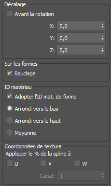

Groupe Décalage
Avant la rotation
Lorsque cette option est activée, elle applique le décalage avant d'effectuer des opérations de rotation.
Quantité X
Définit la valeur de décalage le long de l'axe X.
Quantité Y
Définit la valeur de décalage le long de l'axe Y.
Quantité Z
Groupe Sur formes
Bouclage
Lorsque cette option est activée, l’objet déformé revient au début de la spline. Lorsqu’elle est désactivée, l’objet déformé continue dans la direction du premier ou du dernier nœud.
Groupe ID matériau
Adopter l'ID mat. de forme
Entraîne l'adoption du ou des ID matériaux de la ou des splines sous-jacentes par l'objet.
Arrondi inférieur
En présence de plusieurs splines, prend la valeur la plus basse.
Arrondir vers le haut
En présence de plusieurs splines, prend la valeur la plus élevée.
Moyen
En présence de plusieurs splines, prend la valeur moyenne de la valeur la plus haute et de la valeur la plus basse, puis arrondit vers le bas.
Zone Coordonnées de texture
Appliquer le % de la spline à
Autorise le remplacement des coordonnées UVW selon le pourcentage le long de la trajectoire du sommet d'un objet. Cliquez pour sélectionner les coordonnées à remplacer.
Canal
Indique le canal UVW cible.

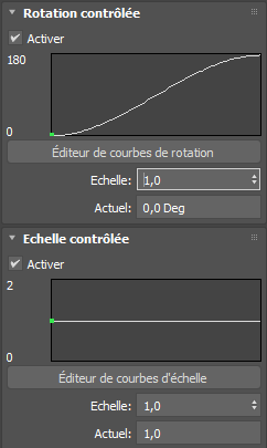

Panneaux déroulants Rotation contrôlée et Echelle contrôlée
Ces fonctionnalités offrent la possibilité de spécifier la rotation et l'échelle de l'objet déformé le long de la trajectoire de la spline.
La courbe dessinée représente la valeur calculée le long de la trajectoire de la spline contrôlée. La valeur 0 % sera toujours égale à 0 degrés de rotation/échelle.
Panneau déroulant Rotation contrôlée
Activer
Permet de personnaliser la rotation le long de la spline.
Ouvrir l'éditeur de courbes de rotation
Ouvre l'éditeur de courbes de rotation dans lequel la courbe peut être modifiée à l'aide de commandes standard.
Echelle
Multiplie toutes les valeurs de rotation avec l'échelle spécifiée.
En cours
Affiche l'angle de rotation actuel de l'objet déformé le long de la spline. Ce champ n'est pas modifiable.
Panneau déroulant Echelle contrôlée
Activer
Permet de personnaliser l'échelle le long de la spline.
Ouvrir l'éditeur de courbes d'échelle
Ouvre l'éditeur de courbes d'échelle dans lequel la courbe peut être modifiée à l'aide des commandes standard.
Echelle
Multiplie les valeurs d'échelle.
En cours
Affiche l'échelle actuelle de la déformation de l'objet le long de la spline. Ce champ n'est pas modifiable.
Procédures
Pour utiliser le modificateur Déformation trajectoire :
  1. Sélectionnez un objet.
  2. Appliquez le modificateur Déformation trajectoire.
  3. Cliquez sur Choisir patch dans le panneau déroulant Paramètres.
  4. Cliquez sur un spline ou une courbe NURBS.
    Déformez l'objet en ajustant les différents contrôles du groupe de fonctions Déformation de trajectoire, puis en éditant la forme de l'objet trajectoire.
Exemple :
  1. Dans la fenêtre Dessus, créez un cercle d'un rayon d'environ 100 unités.
  2. Dans la fenêtre Face, créez une forme textuelle composée de six ou sept lettres et de taille 50.
  3. Appliquez un modificateur Extruder à la forme textuelle et définissez la quantité sur –5,0.
  4. Dans la barre d'outils principale, choisissez l'option Local pour le Système de coordonnées de référence.
    Si vous observez le repère à trois axes de l'objet texte extrudé, vous constatez que l'axe des Z passe devant l'espace univers.
  5. Appliquez un modificateur d'espace objet Déformation trajectoire à l'objet texte, cliquez sur le bouton Choisir trajectoire, puis sélectionnez le cercle. 3ds Max affiche
    un gizmo circulaire. Ce cercle passe par l'axe des Z local de l'objet texte. Etant donné son orientation, l'effet produit est minime, mais vous pouvez observer en vue de dessus une légère déformation en forme de clavette.
  6. Choisissez l'option Y, puis X dans le groupe Axe déformation trajectoire.
    Le gizmo du cercle pivote pour passer par les axes spécifiés et l'objet texte est déformé différemment à chaque changement.
  7. Utilisez la double flèche pour ajuster le pourcentage et afficher l'effet produit, puis définissez-le sur 0. Répétez la même opération avec le modificateur Etirement.
    Conseil : Utilisez la touche Ctrl avec le modificateur Torsion pour accentuer l'effet produit.
  8. Dans la zone Axe déformation trajectoire, activez Inverser pour changer le sens de la trajectoire, puis désactivez de nouveau cette option.
  9. Dans la zone Rotation, ajustez la quantité pour afficher les effets de rotation, puis ajustez les contrôles de torsion et de décalage. Réinitialisez les valeurs en cliquant avec le bouton droit sur les doubles flèches de chaque option.
  10. Dans l'affichage de la pile, placez-vous au niveau Sous-objet Gizmo et déplacez circulairement la trajectoire du gizmo.
    L’objet texte est encore plus déformé par sa position relative par rapport au gizmo.
  11. Dans la pile de modificateurs, désactivez la sélection sous-objet en sélectionnant la forme circulaire d'origine.
  12. Ajustez le rayon du cercle.
    La déformation de l'objet texte se modifie car son gizmo est une instance de l'objet forme.
