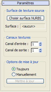

  6. Dans le panneau déroulant Paramètres, activez l’option Choisir surface NURBS, puis choisissez la surface de projection NURBS dans une fenêtre.

Interface
Zone Surface de texture source
Ces commandes vous permettent de choisir la surface NURBS à projeter.
Sélectionne la surface NURBS à utiliser pour la projection. Cliquez sur ce bouton pour activer l'option, puis choisissez la surface NURBS dans une fenêtre active.
Surface
Affiche " <aucune> " avant la sélection d’une surface NURBS ; dès qu’une surface est sélectionnée, son nom s’affiche.
Zone Canaux texture
Ces commandes vous permettent de choisir les canaux de texture à utiliser.
Canal d’entrée
Sélectionne le canal de texture de la surface NURBS à utiliser avant la projection.
Canal de sortie
Sélectionne le canal de texture de l'objet modifié à utiliser après projection.
Zone Options de mise à jour
Ces commandes vous permettent de choisir comment mettre à jour le mapping affiché dans les fenêtres Elles n’ont aucune incidence lorsque l’option Afficher le mapping dans la fenêtre est désactivée.
  • Toujours Met à jour les fenêtres chaque fois que le mapping change.
  • Manuellement Met à jour les fenêtres uniquement lorsque vous cliquez sur Mettre à jour.
Mettre à jour
Réactualise les fenêtres. Cette option n’est disponible que si vous avez choisi Manuellement.
