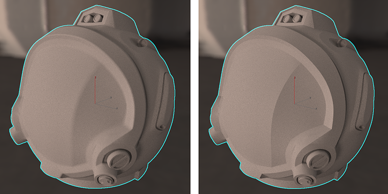

Les normales pondérées améliorent l'ombrage des modèles en rendant les normales de sommet perpendiculaires aux polygones plats plus grands. Si vous les utilisez avec le modificateur Chanfrein et aucun segment, l'ombrage se mélange sur l'ensemble des faces chanfreinées, au lieu de se mélanger sur tout le modèle.
Casque spatial avant (à gauche) et après utilisation du modificateur Normales pondérées.

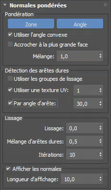

Interface
Zone Pondération
- Bouton Aire
- Active la pondération en fonction de l'aire de la face. Ce paramètre peut être activé seul ou combiné avec l'option Angle.
- Bouton Angle
- Active la pondération en fonction de l'angle de la face. Ce paramètre peut être activé seul ou combiné avec l'option Aire.
- Utiliser l'angle convexe
- Permet d'utiliser un angle convexe dans les coins concaves.
- Accrocher à la plus grande face
- Active le calcul des normales basé uniquement sur la face dont la valeur de pondération est la plus grande. Ce paramètre donne différents résultats selon que le calcul de la pondération se base sur l'aire, l'angle ou des deux.
- Mélange
- Définit le mélange entre les normales pondérées et non pondérées. Si la valeur est 1, le calcul est entièrement pondéré.
Zone Détection des arêtes marquées
Ces paramètres permettent de calculer les nouvelles normales en fonction des données de maillage existantes, telles que les groupes de lissage, les coutures UV et les angles durs.
- Utiliser les groupes de lissage
- Active l'utilisation des arêtes marquées en fonction des groupes de lissage des faces adjacentes.
- Utiliser les textures UV
- Active l'utilisation des arêtes marquées en fonction des coutures UV dans la texture spécifiée.
- Par angle d'arête
- Active l'utilisation des arêtes marquées en fonction de l'angle entre les normales des faces adjacentes.
Zone Lissage
- Lissage
- Définit le mélange entre les options de pondération basée sur la zone ou l'angle. Le lissage peut ralentir légèrement les calculs, mais améliore les résultats. Si la valeur est 1, le calcul est entièrement lissé.
- Mélange arête marquée
- Définit la valeur de contrôle du lissage aux sommets sur les arêtes marquées. Ce paramètre n'est disponible que si au moins une option de détection des arêtes marquées est activée.
- Itérations
- Définit le nombre maximal d'itérations du processus de lissage.
- Afficher normales
- Active l'affichage des normales de sommet dans la fenêtre.
- Longueur d'affichage
- Définit la longueur du vecteur de normale de sommet.
