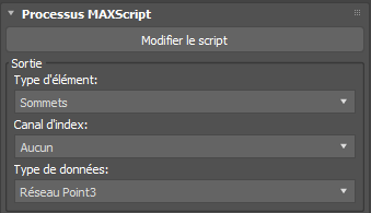

Panneau déroulant Processus MAXScript
Bouton Editer script
Ouvre un éditeur pour le code de l’opérateur Processus MAXScript. L’opérateur possède un script par défaut qui explique comment configurer la fonction Process() afin de manipuler les données de canal. Ce script peut être modifié pour effectuer des fonctions personnalisées.
Sortie : Type d’élément
Il s’agit du type de données que le script doit générer (sommet ou face, par exemple).
Sortie : Canal d’index
Définit l’index du canal de données pour la sortie, le cas échéant. Plusieurs options sont disponibles : Position, Normal, Canal texture ou Aucun (pour aucun canal).
Sortie : Type de données
Il s’agit du type de données à générer. Par exemple, si l’opérateur doit générer des données de position de sommet, le paramètre doit être défini sur Réseau Point3, où le réseau contient une valeur Point3 pour chaque sommet du maillage.
Les paramètres de sortie sont tous fournis à la fonction process() MAXScript comme paramètres.

  3. Sélectionnez l’opérateur Processus MAXScript et définissez les options de sortie sur les valeurs suivantes :
    • Type d’élément : Sommets
    • Canal d’index : Position
    • Type de données : Réseau Point3
