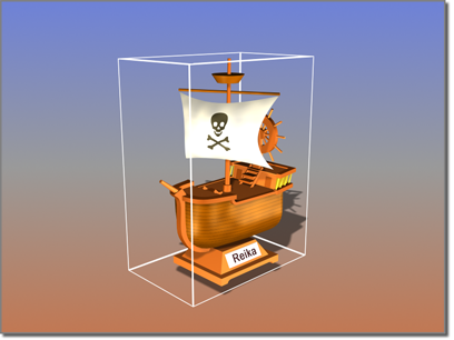

La boîte englobante est la plus petite boîte contenant les dimensions maximales ou le cadrage d'un objet. Une boîte englobante s'affiche autour des objets sélectionnés dans les fenêtres non filaires.
La boîte englobante indique l’étendue du bateau modèle.
