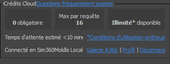

Groupe Crédits Cloud
Connexion
Cliquez pour vous connecter à Autodesk Cloud. Une fois connecté, ce groupe de fonctions affiche vos ressources, le temps d'attente estimé et les liens à l'interface du rendu Autodesk.
Conseil : Vous pouvez également vous connecter à Autodesk Rendering à l'aide de champ de connexion de l'InfoCenter (à droite de la barre de titre dans la fenêtre 3ds Max).

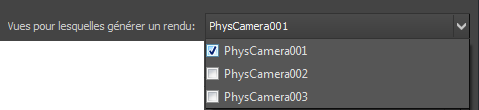

Vues à rendre
Sélectionnez les vues à rendre. Avec 3ds Max, Autodesk Rendering effectue le rendu uniquement des vues caméra. Cliquez sur Rendu pour lancer le rendu de plusieurs vues caméra.
