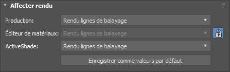

Panneau déroulant Affecter rendu
Le panneau déroulant Affecter rendu affiche les rendus affectés aux catégories Production et ActiveShade, ainsi que les champs échantillons dans l’éditeur de matériaux.
Pour chaque catégorie de rendu, le panneau déroulant affiche le nom du rendu actuellement affecté. Il comporte également un bouton qui vous permet de modifier cette affectation.
Choisir rendu
Ouvrez le menu déroulant pour modifier l’affectation du rendu. Ce bouton affiche la boîte de dialogue Choisir rendu.
  • Production Sélectionne le rendu à utiliser pour effectuer le rendu de sorties graphiques.
  • Editeur de matériaux Sélectionne le rendu à utiliser pour effectuer le rendu d’emplacements échantillon de l’éditeur de matériaux.
  • Verrouillage du rendu Par défaut, le rendu des emplacements d’échantillons est bloqué pour être identique au rendu de production. Si vous souhaitez affecter un rendu différent aux champs d’échantillons, il vous suffit de désactiver le bouton de verrouillage.
  • ActiveShade Sélectionne le rendu ActiveShade à utiliser pour afficher un aperçu des effets des modifications apportées à l’éclairage et aux matériaux de votre scène.
Enregistrer en tant que valeurs par défaut
Cliquez pour enregistrer les affectations de rendu en cours comme celles par défaut, afin qu'elles soient actives la prochaine fois que vous redémarrerez 3ds Max.
