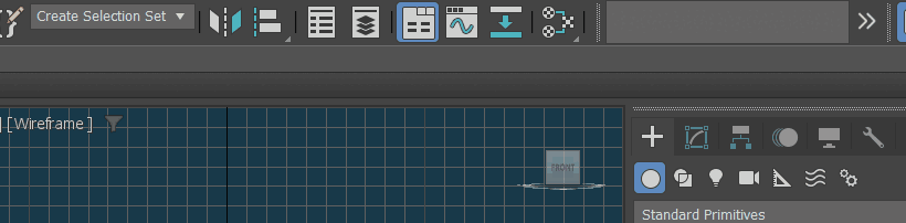

La commande Production de rendu, disponible sur l’icône déroulante Rendu de la barre d’outils principale, génère le rendu de la scène à l’aide des paramètres de rendu de production actuels sans ouvrir la boîte de dialogue Configuration du rendu.
Conseil : Pour activer le mode de rendu de production sans générer de rendu, utilisez la liste déroulante Cible dans la boîte de dialogue Configuration du rendu, ou bien la liste déroulante située dans l’angle supérieur droit de la fenêtre de l’image rendue.
Vous attribuez quel rendu à utiliser pour le rendu de production dans la boîte de dialogue Configuration du rendu liste déroulante Rendus.
