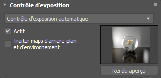

Panneau déroulant Contrôle d'exposition
Permet de choisir le contrôle d’exposition à utiliser et fournit un aperçu.
Liste déroulante
Permet de choisir le contrôle d’exposition à utiliser.
Remarque : Lorsque vous utilisez un mode OCIO pour la gestion des couleurs, la texture de teintes est fournie par la transformation de la vue. Vous devez utiliser <Aucun contrôle exposition> ou, si vous devez également ajuster le niveau d’exposition global, vous pouvez utiliser Contrôle d’exposition linéaire et ajuster la valeur d’exposition ou l’échelle physique. D’autres options donnent des résultats incorrects, car une deuxième texture de teintes est appliquée après la transformation de la vue.
Actif
Lorsque cette option est activée, le contrôle d'exposition est utilisé dans le rendu. Dans le cas contraire, il n'est pas appliqué. Valeur par défaut : activé.
Traiter textures d'arrière-plan et d'environnement
Lorsque cette option est activée, les textures d'arrière-plan et d'environnement de la scène sont soumises à un contrôle d'exposition. Dans le cas contraire, ils ne le sont pas. Cette option est désactivée par défaut.
Miniature d'aperçu
La miniature affiche un aperçu du rendu de la scène avec le contrôle d’exposition actif appliqué. Une fois qu’un aperçu a été rendu, il est mis à jour de manière interactive lorsque vous modifiez les paramètres de contrôle d’exposition.
Si la correction gamma est activée, 3ds Max applique la correction à la vignette d’aperçu.
Remarque : Lorsque vous utilisez un mode OCIO pour la gestion des couleurs, la vignette peut être trompeuse, car elle n’applique pas les transformations de vue et d’affichage.
Rendu aperçu
Cliquez ici pour effectuer le rendu de la miniature d'aperçu.
