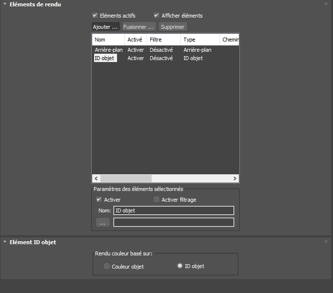

Groupe de fonctions et panneau déroulant Eléments de rendu
Vous permet de choisir les éléments spécifiques pour le rendu, ainsi que de les enregistrer.
Lorsque vous effectuez le rendu d'un ou de plusieurs éléments, un rendu complet normal est également généré. En fait, les éléments sont rendus au cours de la même opération de rendu. Le rendu d'éléments séparés ne requiert donc pas réellement de temps supplémentaire.
Le rendu d'éléments est disponible dans le cadre du rendu de production.
Remarque : le rendu lignes de balayage par défaut prend en charge jusqu'à 32 éléments de rendu par scène. Si vous utilisez un outil de rendu tiers, consultez la documentation du produit pour déterminer le nombre maximum d'éléments de rendu pris en charge, le cas échéant.
Remarque : Si vous utilisez le rendu lignes de balayage par défaut, l'option Anti-crénelage doit être activée pour effectuer le rendu des éléments. Si ce n'est pas le cas, le rendu des éléments ne peut être effectué.
Eléments actifs
Lorsque cette option est activée, la sélection du bouton Rendu génère le rendu d'éléments séparés. Cette option est activée par défaut.
Afficher éléments
Lorsque cette option est activée, chaque élément rendu s'affiche dans sa propre fenêtre, qui est une version aux fonctions réduites de la fenêtre Image rendue. Lorsqu'elle est désactivée, les éléments sont uniquement rendus dans des fichiers. Cette option est activée par défaut.
Les fenêtres de chaque élément rendu s'affichent directement les unes au-dessus des autres. Déplacez la fenêtre d'un élément pour afficher celle d'un autre.
Ajouter
Cliquez pour ajouter un nouvel élément à la liste. Ce bouton affiche la boîte de dialogue Eléments de rendu.
Fusionner
Cliquez sur ce bouton pour fusionner les éléments de rendu à partir d'une autre scène 3ds Max. Une boîte de dialogue s'affiche pour vous permettre de sélectionner le fichier MAX dont vous voulez utiliser les éléments. La liste d'éléments de rendu du fichier sélectionné est ajoutée à la liste en cours.
Supprimer
Supprime les éléments sélectionnés de la liste.

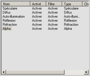

[Liste des éléments de rendu]
Cette liste déroulante répertorie les éléments rendus séparément, ainsi que leur état. Pour redimensionner les colonnes de la liste, faites glisser la bordure située entre les deux colonnes.
Cette liste contient les colonnes suivantes:
Nom
Affiche le nom de l'élément. Vous pouvez modifier le nom par défaut des éléments dans la zone Paramètres des éléments sélectionnés.
Pour sélectionner un élément, cliquez sur son nom dans la liste. Cliquez sur la touche Ctrl pour sélectionner d'autres éléments ou sur la touche Maj pour sélectionner un groupe contigu d'autres éléments.
Activé
Indique si l'élément est activé.
Filtre
Indique si le filtre d'anti-crénelage actif est activé pour l'élément.
Type
Indique le type de l'élément.
Ce champ est utile lorsque le nom d'un élément a été modifié.
Chemin de sortie
Indique le chemin et le nom de fichier de l'élément.
Zone Paramètres des éléments sélectionnés
Ces commandes servent à modifier les éléments sélectionnés dans la liste.
Activer
Cochez cette case pour activer le rendu des éléments sélectionnés. Désactivez-la pour désactiver leur rendu. Cette option est activée par défaut.
La colonne Activé de la liste d'éléments indique si l'élément correspondant est activé ou non.
Activer filtrage
Lorsque cette option est activée, le filtre d'anti-crénelage actif est appliqué à l'élément rendu. Lorsqu'elle est désactivée, l'élément rendu n’utilise pas ce filtre. Cette option est activée par défaut.
La colonne Filtre de la liste d'éléments indique si le filtre est activé ou non pour un élément.
La désactivation de l'anti-crénelage peut réduire le temps de rendu, mais ceci peut nuire à la qualité de l'élément rendu.
Remarque : la désactivation de l'option Activer filtrage ne désactive que l'anti-crénelage général et le filtrage de texture. La fusion des arêtes continue si cette option est désactivée.
Nom
Affiche le nom de l'élément actuellement sélectionné. Vous pouvez entrer un nom personnalisé pour l'élément dans ce champ.
Ce champ n’est pas disponible si vous avez sélectionné plusieurs éléments.
Parcourir
Cette zone de texte vous permet de saisir le chemin et le nom de fichier de l'élément. Vous pouvez également cliquer sur le bouton (Parcourir) pour ouvrir la boîte de dialogue Fichier de sortie élément rendu qui vous permet de sélectionner le dossier, le nom de fichier et le type de fichier de l'élément.
Cette commande est disponible uniquement lorsqu'un élément unique est sélectionné.
