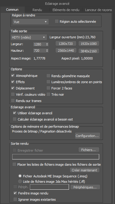

Panneau déroulant Paramètres communs (boîte de dialogue Configuration du rendu)
Le panneau déroulant Paramètres communs définit les paramètres communs à tous les rendus.

Zone Région à rendre
Sélectionnez la zone dont vous souhaitez générer le rendu.
  • Vue Permet de générer le rendu de la fenêtre active.
  • Sélectionné Permet de générer le rendu du ou des objets sélectionnés dans la fenêtre active.

Zone Taille sortie
Sélectionnez l'une des tailles prédéfinies ou entrez une autre taille dans les champs Largeur et Hauteur (en pixels). Ces commandes ont une incidence sur le rapport hauteur/largeur de l'image et sa résolution.
[liste déroulante]
La liste déroulante Taille de sortie vous permet d'effectuer votre sélection parmi les résolutions et rapports hauteur/largeur standard pour film et vidéo. Cliquez sur l'un de ces formats, puis utilisez les commandes restantes de la zone pour définir la résolution de sortie. Vous pouvez également utiliser l'option Personnalisé pour définir le rapport hauteur/largeur et la résolution sur les valeurs de votre choix. La valeur par défaut est HDTV 1280 x 720. Voici les options pouvant être choisies dans la liste:

Remarque : La valeur des boutons Rapport hauteur/largeur image, Largeur et Hauteur varie en fonction du format de sortie sélectionné dans la liste.
Largeur ouverture (mm)
Permet de spécifier la largeur d'ouverture de la caméra qui crée le rendu de sortie. Si vous modifiez cette valeur, la valeur de l'Objectif de la caméra est également modifiée. Ceci a une incidence sur la relation entre les valeurs Objectif et Focale, mais ne change pas la vue de la caméra sur la scène.
Supposons que la valeur de l'objectif soit de 43,0 mm et que vous changiez la largeur d'ouverture de 36 à 50. Lorsque vous refermez la boîte de dialogue Configuration du rendu (ou générez le rendu), la double flèche Objectif de la caméra indique 59,722 mais la scène demeure identique dans la fenêtre et le rendu. Si vous sélectionnez un format prédéfini plutôt que Personnalisé, la largeur d'ouverture est déterminée par ce format et cette commande est remplacée par un texte.
Largeur et Hauteur
Permettent de définir la résolution de l'image de sortie en spécifiant la largeur et la hauteur de l'image, en pixels. Avec un format Personnalisé, vous pouvez définir ces deux doubles flèches individuellement. Avec tout autre format, les deux doubles flèches sont régies par le rapport hauteur/largeur spécifié et la modification de l'un affecte par conséquent l'autre. La valeur maximale des paramètres Largeur et Hauteur est 32 768 x 32 768 pixels.
Boutons de résolution prédéfinie (320x240, 640x480, etc.)
Cliquez sur l'un de ces boutons pour choisir une résolution prédéfinie. Vous pouvez personnaliser ces boutons en cliquant avec le bouton droit de la souris sur un bouton pour afficher la boîte de dialogue Configurer valeurs prédéfinies dans laquelle vous pouvez changer la résolution spécifiée par le bouton.
Les proportions de l'image, le rapport hauteur/largeur. Si cette valeur est modifiée, la valeur Hauteur est modifiée en conséquence de façon à conserver les dimensions adéquates pour la résolution active. Lorsque vous utilisez un format autre que personnalisé dans la liste déroulante de cette zone, le rapport hauteur/largeur est fixe et s'affiche sous la forme d'un champ en lecture seule.

Zone Options
Atmosphérique
Lorsque cette option est activée, elle affiche le rendu de tous les effets atmosphériques appliqués, par exemple le brouillard volumétrique.
Effets
Lorsque cette option est activée, elle affiche le rendu de tous les effets de rendu appliqués, par exemple Flou.

Zone Eclairage avancé
Utiliser éclairage avancé
Lorsque cette option est activée, 3ds Max incorpore une solution de radiosité ou un traçage de lumière dans le rendu.
Calculer éclairage avancé si besoin est
Lorsque cette option est activée, 3ds Max calcule la solution de radiosité, le cas échéant, image par image.
Généralement, lors du rendu d'une série d'images, 3ds Max calcule la radiosité pour la première image uniquement. Activez cette option si, dans une animation, il s'avère nécessaire de recalculer l'éclairage avancé dans les images suivantes. Par exemple, une porte de couleur vive qui s'ouvre peut avoir un impact sur la couleur d'un mur blanc adjacent. Dans ce cas, l'éclairage avancé doit être recalculé.

Zone Sortie rendu
Enregistrer fichier
Lorsque cette option est activée, 3ds Max enregistre le rendu de l'image ou de l'animation sur disque lors du rendu. Cette option est disponible uniquement si vous avez spécifié le fichier de sortie à partir du bouton Fichiers.
Fichiers
Ouvre la boîte de dialogue Fichier sortie rendu dans laquelle vous spécifiez le nom, le format et l'emplacement du fichier de sortie.
