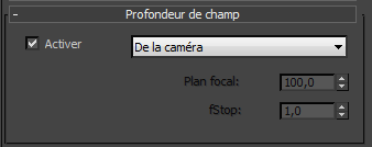

Ces commandes vous permettent d'ajouter de la profondeur de champ pour le rendu. La profondeur de champ est disponible uniquement lorsque vous effectuez le rendu d'une vue Caméra ou Perspective.

Lorsque cette option est activée, le rendu génère la profondeur de champ. Cette option est désactivée par défaut.
Lorsque l'option De la caméra (définie par défaut) est sélectionnée, le rendu Quicksilver utilise les paramètres Distance cible et f-Stop de la caméra pour générer la profondeur de champ.
Lorsque l'option Substituer la caméra est activée, vous pouvez choisir les valeurs pour la génération de profondeur de champ, qui diffèrent des paramètres de la caméra.
