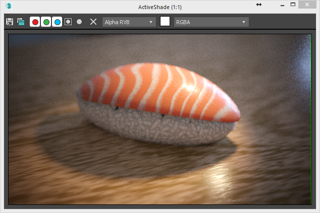

Pour créer un rendu ActiveShade dans sa propre fenêtre flottante, choisissez la commande ActiveShade dans le menu déroulant Rendu de la barre d'outils principale.
Le flotteur ActiveShade est similaire à Fenêtre image rendue avec un sous-jeu des mêmes commandes.
Vous ne pouvez ouvrir qu'une seule fenêtre de rendu interactif à la fois. Lorsqu'une nouvelle fenêtre ActiveShade s'affiche, l'instance existante se ferme ou est rétablie.
