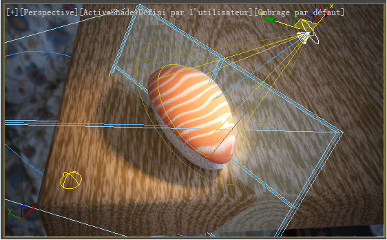

Cette option permet de créer un rendu ActiveShade interactif ancré dans une fenêtre.
Fenêtre ActiveShade
La fenêtre ActiveShade est totalement interactive. Vous pouvez ainsi ajuster les sommets et appliquer des transformations à la géométrie directement dans la fenêtre. Les résultats seront automatiquement mis à jour et le rendu final s'affichera.
Vous pouvez afficher un seul rendu ActiveShade à la fois, que ce soit dans une fenêtre flottante ou dans une fenêtre normale. Lorsqu'une nouvelle fenêtre ActiveShade s'affiche, l'instance existante se ferme ou est rétablie.
