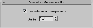

Le panneau déroulant Paramètres mouvement flou contient les commandes suivantes :
Travailler avec transparence
Lorsque cette option est activée, un mouvement flou est appliqué aux objets se trouvant derrière des objets transparents. Lorsqu'elle est désactivée, aucun mouvement flou n’est appliqué à ces objets. La désactivation de cette option permet d'accélérer le rendu. Cette option est activée par défaut.
Durée
Précise la durée pendant laquelle "l'obturateur virtuel" est ouvert. Quand la valeur est égale à 1,0, l'obturateur virtuel est ouvert pendant toute la durée entre une image et la suivante. Plus la valeur est élevée, plus le mouvement flou est prononcé. Valeur par défaut : 1,0.
