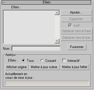

Le panneau déroulant Effets du groupe de fonctions Effets vous permet d'affecter et de gérer le rendu des effets en cours.
Le groupe de fonctions Effets permet d'effectuer les opérations suivantes :
- Affecter un plug-in d'effets de rendu ;
- appliquer un traitement d'image sans utiliser l'option Banc de montage ;
- régler et afficher les effets de façon interactive ;
- animer les paramètres et les références sur des objets de scène.
Interface
Sur le groupe de fonctions Effets, le panneau déroulant principal Effets offre les options suivantes :
- Liste des effets
- Affiche les effets courants.
- Nom
- Affiche le nom de l'effet sélectionné. Modifiez ce champ pour renommer l'effet.
- Ajouter
- Affiche une boîte de dialogue énumérant tous les effets de rendu disponibles. Sélectionnez l'effet à ajouter à la liste, puis cliquez sur OK.
- Supprimer
- Supprime l'effet sélectionné dans la Liste des effets et dans la scène.
- Actif
- Indique si l'effet sélectionné est ou non actif dans la scène. Actif par défaut; vous pouvez désactiver un effet sans réellement le supprimer en le sélectionnant dans la fenêtre et en désactivant l'option Actif.
- Déplacer vers le haut
- Déplace l'effet en surbrillance vers le haut de la liste.
- Déplacer vers le bas
- Déplace l'effet en surbrillance vers le bas de la liste.
- Fusionner
- Permet de fusionner des effets de rendu provenant de fichiers de scènes (.max). Cliquez sur Fusionner pour afficher une boîte de dialogue Fichier où vous choisissez un fichier .max. Une boîte de dialogue apparaît alors, énumérant tous les effets de rendu de la scène.
Zone Aperçu
- Effets
Si l'option Tout est sélectionnée, tous les effets actifs s'appliquent à l'aperçu. Si l'option Courant est sélectionnée, seuls les effets en surbrillance sont appliqués à l'aperçu.
- Interactif
Lorsque cette option est active, les modifications s'appliquent de façon interactive dans la Fenêtre image rendu lorsque vous réglez les paramètres d'un effet. Lorsque l'option Interactif n'est pas active, cliquez sur l'un des boutons de mise à jour pour avoir un aperçu de l'effet.
- Bascule Afficher origine/Afficher Effets
Cliquez sur Afficher origine pour afficher le rendu d'origine de l'image sans aucun effet appliqué. Cliquez sur Afficher effets pour afficher le rendu de l'image avec les effets.
- Mettre à jour scène
Met à jour la Fenêtre image rendu avec toutes les modifications apportées aux effets de rendu ainsi qu'à la scène.
- Mettre à jour l'effet
Met à jour manuellement la Fenêtre image rendu de l'aperçu lorsque l'option Interactif n'est pas activée. Les informations données dans la Fenêtre image rendu n'est qu'une mise à jour de toutes les modifications apportées aux Effets de rendu. Aucun des changements apportés à la scène ne sera rendu.
- En cours de mise à jour
- Indique la progression d'une mise à jour.
