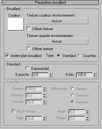

Interface
Zone Brouillard
Couleur
Définit la couleur du brouillard. Cliquez sur l’échantillon de couleur, puis sélectionnez une couleur dans le Sélecteur de couleurs. Vous pouvez animer l’effet de couleur en changeant la couleur du brouillard sur une image différente de 0, si le bouton Clé auto est activé.
Texture couleurs environnement
Dérive la couleur du brouillard d'une texture. Permet d'appliquer une texture à la couleur de l'arrière-plan et du brouillard, d'animer les paramètres de texture procédurale dans l'affichage du suivi ou dans l'éditeur de matériaux, et de donner la texture opacité au brouillard.
Le grand bouton affiche le nom de la texture couleurs ou « Aucun », si aucune texture n’est affectée. Permet de sélectionner la texture ou le bitmap dans le navigateur de matériaux/textures.
Vous pouvez aussi faire glisser et déplacer une texture depuis un champ échantillon de l’éditeur de matériaux. Si l’éditeur de matériaux détaillé est ouvert, vous pouvez faire glisser l’élément à partir du connecteur de sortie du nœud de texture, puis le déposer sur ce bouton. Vous pouvez également effectuer un glisser-déplacer depuis un bouton de texture dans l’éditeur de matériaux, ou tout autre endroit de l’interface 3ds Max. Lorsque vous déposez une texture sur le bouton de texture, une boîte de dialogue vous demande si vous souhaitez que la texture soit une copie (indépendante) ou une instance de la texture source.
Pour ajuster les paramètres de la texture (par exemple, affecter une image bitmap ou changer les paramètres des coordonnées), faites glisser le bouton de texture vers l'éditeur de matériaux et assurez-vous de le déposer sous la forme d'une instance. Dans l’éditeur de matériaux compact, déposez la texture sur un champ échantillon non utilisé. Dans l’éditeur de matériaux détaillé, déposez-la sur la Vue active.
Important : La texture doit utiliser les coordonnées de mapping environnemental (sphérique, cylindrique, emballage ou écran).
Utiliser texture
Permet d'activer ou de désactiver l'effet de cette texture.
Texture opacité environnement
Modifie la densité du brouillard.
Vous affectez la texture opacité, vous la modifiez et activez/désactivez son effet à l'instar de Texture couleurs environnement.
Brouillard d'arrière-plan
Applique la fonction brouillard à l'arrière-plan de la scène.
Type
Lorsque l’option Standard est sélectionnée, Brouillard utilise les paramètres de la section Standard. Lorsque Couches est sélectionnée, Brouillard utilise les paramètres de la section Couches.
  • Standard Active la zone Standard.
  • CouchesActive la zone Couches.
Zone Standard
Eclaircit ou épaissit le brouillard selon la distance par rapport à la caméra.
Exponentiel
Augmente la densité selon un facteur exponentiel de la distance. Dans le cas contraire, elle augmente de manière linéaire. Cochez cette case uniquement pour rendre des objets transparents dans du brouillard volumétrique.
Conseil : en cochant la case Exponentiel vous augmentez la valeur du paramètre Longueur pas qui évite les effets de bande.
% proche
Définit la densité du brouillard en fonction du Seuil proche (paramètre Seuils d'environnement de la caméra).
% loin
Définit la densité du brouillard en fonction du Seuil lointain (paramètre Seuils d'environnement de la caméra).
Zone Couches
Eclaircit et épaissit le brouillard entre une limite supérieure et une limite inférieure. Vous pouvez avoir plusieurs couches de brouillard en ajoutant plusieurs entrées de brouillard à la liste. Les paramètres de brouillard pouvant tous être animés, vous avez la possibilité d’animer la levée et la descente du brouillard, les changements de densité et de couleur et d’ajouter un Bruit horizon.
Dessus
Définit la limite verticale supérieure (en unités universelles) de la couche de brouillard.
Dessous
Définit la limite verticale inférieure (en unités universelles) de la couche de brouillard.
Densité
Définit la densité globale du brouillard.
Atténuation (Dessus/Dessous/Aucun)
Insère un effet d'atténuation exponentiel afin que la densité soit nulle dans le haut ou le bas du cadrage.
Bruit horizon
Active le système de bruit d'horizon. Le bruit d'horizon ne perturbe que l'horizon de la couche de brouillard pour ajouter une touche de réalisme.
Taille
Facteur d'échelle appliqué au bruit. Les valeurs d'échelle élevées augmentent la taille des vrilles de brouillard. Valeur par défaut : 20.
Conseil : pour que les vrilles ressortent vraiment, essayez de définir une densité supérieure à 100.
Angle
Détermine l'angle par rapport à l'horizon. Par exemple, si l'angle est défini à la valeur 5 (une valeur correcte), le brouillard partant de 5 degrés en dessous de l'horizon, il commencera à se disperser.
Cet effet est symétrique au-dessus et en dessous de l'horizon, ce qui peut produire des résultats étranges quand la hauteur de la couche de brouillard traverse l'horizon. En principe, vous voulez que le brouillard se trouve au-dessus ou en dessous de l'horizon réel de la caméra. Vous pouvez utiliser la ligne d'horizon des paramètres de la caméra pour faciliter ce positionnement.
Phase
Animez ce paramètre pour animer le bruit du brouillard. Si la phase augmente dans la direction positive, les vrilles de brouillard dérivent vers le haut (et se déforment en même temps). Si le brouillard est au-dessus de l'horizon, vous voudrez peut-être animer la phase dans la direction négative pour faire retomber les vrilles.
