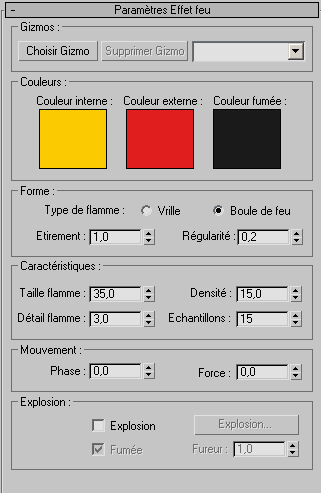

Vous pouvez définir trois propriétés de couleur pour un effet de feu en utilisant les échantillons de couleur de la zone Couleurs. Cliquez sur un échantillon de couleur afin d'afficher le sélecteur de couleurs de 3ds Max https://beehive.autodesk.com/community/service/rest/cloudhelp/resource/cloudhelpchannel/guidcrossbook/?v=2024&p=3DSMAX&l=FRA&accessmode=live&guid=GUID-73A38CF6-FE78-443F-BB42-CC8C60449585.
Vous pouvez colorer l'effet de feu en utilisant un dégradé entre les couleurs internes et externes. Les zones denses de l'effet utilisent la couleur interne et fusionnent graduellement avec la couleur externe près des bords de l'effet.
Si les cases Explosion et Fumée sont cochées, les couleurs internes et externes prennent la couleur de la fumée. Si vous désélectionnez les options Explosion ou Fumée, la couleur de la fumée est ignorée.
Vous pouvez contrôler la forme, l'échelle et le motif des flammes à l'intérieur de l'effet de feu en utilisant les options de la zone Forme.
Définit la direction et la forme générale des flammes.
A des valeurs inférieures à 1,0, les flammes sont comprimées et apparaissent plus courtes et plus épaisses.
A des valeurs supérieures à 1,0, les flammes sont étirées et apparaissent longues et fines.
Vous pouvez associer Etirement à un changement d'échelle non uniforme de l'appareil. Activez une échelle non uniforme pour modifier la limite de l'effet et l'échelle de la forme des flammes.
Utilisez le paramètre Etirement pour modifier uniquement l'échelle des flammes se trouvant à l'intérieur de l'appareil. Vous pouvez également utiliser des valeurs Etirement pour inverser l'effet de changement d'échelle de l'appareil sur les flammes.
Effet du changement de l'étirement
Valeur = 0,5 ; 1,0 ; 3,0
Redimensionnement non uniforme d'un appareil
Etirement = 0,5 ; 1,0 ; 3,0
A la valeur 1,0, les flammes remplissent complètement l'appareil. L’effet se dissipe près des bords de l'appareil, mais la forme générale reste toujours très marquée.
A la valeur 0,0, l'effet produit est très irrégulier et peut occasionnellement atteindre la limite de l'appareil, mais il est en général rogné et plus faible.
Effet du changement de régularité
Valeur = 0,2 ; 0,5 ; 1,0
Vous pouvez définir la taille et l'apparence des flammes à l'aide des paramètres de la zone Caractéristiques. Tous ces paramètres dépendent de la taille de l'appareil et dépendent les uns des autres. La modification d'un paramètre a une incidence sur le comportement des trois autres paramètres.
Les valeurs élevées sont plus adaptées à la réalisation de boules de feu.
Les valeurs faibles sont plus adaptées à la réalisation de vrilles.
Si la taille de la flamme est très petite, vous devrez peut-être augmenter la valeur du paramètre Echantillons pour visualiser les flammes individuelles.
Effet du changement de la taille de la flamme
Valeur = 15,0 ; 30,0 ; 50,0
Rayon de l'appareil = 30,0
A des valeurs faibles, les flammes sont lisses, floues et leur rendu est plus rapide.
A des valeurs élevées, les flammes sont nettes, bien formées et leur rendu est plus lent.
Utilisez des valeurs de détail plus élevées pour obtenir des flammes de grande taille. Si la valeur de détail est supérieure à 4, vous devrez peut-être augmenter la valeur du paramètre Echantillons pour rendre les détails des flammes.
Effet du changement du détail de la flamme
Valeur = 1,0 ; 2,0 ; 5,0
A une valeur faible, l'effet sera moins opaque et utilisera davantage la couleur externe. Une valeur élevée rendra l'effet plus opaque et plus lumineux en remplaçant graduellement la couleur interne par du blanc. Plus la valeur est élevée, plus il y a de blanc au centre de l'effet.
Si la case Explosion est cochée, la densité va de 0,0 en début d'explosion à la valeur de densité définie au point culminant de l'explosion.
Effet du changement de la densité de la flamme
Valeur = 10 ; 60 ; 120
La valeur des échantillons peut être augmentée dans les circonstances suivantes :
Utilisez les paramètres de la zone Mouvement pour animer le crépitement et l'élévation des flammes.
Des valeurs faibles donnent un feu froid de combustion lente.
Des valeurs élevées donnent un feu chaud de combustion rapide.
Pour obtenir les meilleurs effets de feu, la force doit être un multiple de la hauteur de l'appareil de combustion.
Vous pouvez également animer l'emplacement et la taille de l'appareil de combustion et la plupart des paramètres de feu. Par exemple, un effet de feu peut animer la couleur, la taille et la densité.
Utilisez les paramètres situés dans la zone Explosion pour animer automatiquement les explosions.
Lorsque cette option est active, les couleurs du feu se changent en fumée entre les valeurs de Phase 100 et 200. La fumée s'efface entre les valeurs de Phase 200 et 300. Lorsque cette option est désactivée, les couleurs du feu gardent toute leur densité totale entre les valeurs de Phase 100 et 200. Le feu s'efface entre les valeurs Phase 200 et 300.
Les valeurs supérieures à 1,0 génèrent un crépitement plus rapide. Les valeurs inférieures à 1,0 produisent un crépitement plus lent.
