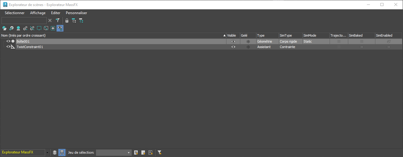

Explorateur MassFX
L'explorateur MassFX est une version spécialisée de https://beehive.autodesk.com/community/service/rest/cloudhelp/resource/cloudhelpchannel/guidcrossbook/?v=2024&p=3DSMAX&l=FRA&accessmode=live&guid=GUID-2569461E-C859-4D54-BAFF-C8BD078B53AC l'explorateur de scènes dédiée à l'utilisation des simulations MassFX. Il vous permet d'afficher les propriétés de simulation de tous les objets de la simulation. Vous pouvez également modifier des propriétés telles que le type des corps rigides et indiquer si les corps doivent faire partie de la simulation.
Cette rubrique décrit les commandes spécifiques à la version de l'explorateur MassFX de l'explorateur de scènes.

Afficher les objets non-dynamiques
Lorsque cette option est activée, l'explorateur MassFX peut répertorier tous les objets de la scène, en fonction des autres paramètres d'affichage. Lorsqu'elle est désactivée (par défaut), seuls les objets dynamiques (corps rigides, contraintes, poupées de chiffon) s'affichent dans la liste.
Colonnes de l'explorateur MassFX
Cette section décrit les colonnes spécifiques à l'explorateur MassFX. Pour obtenir une description des colonnes générales de l'explorateur de scène, reportez-vous à la rubrique Colonnes de l'explorateur de scène.
SimType
Ce champ en lecture seule indique si l'objet est un corps rigide, une contrainte ou une poupée de chiffon.
SimMode
Pour les corps rigides, ce champ affiche le type : cinématique, dynamique ou statique. Pour modifier le type, cliquez sur le champ et sélectionnez le nouveau type dans la liste déroulante.
SimEnabled
Lorsque cette option est activée, le corps rigide fait partie de la simulation. Pour activer/désactiver ce paramètre, cliquez sur la case à cocher.
Pour les contraintes et les poupées de chiffon, le paramètre est visible, mais non disponible ; ces types d'objets sont toujours activés pour la simulation.
SimBaked
Cette case à cocher en lecture seule indique si le corps rigide est ancré ou non. Lorsqu'elle est activée, vous pouvez utiliser la fonction Désancrer pour restaurer l'état dynamique.
