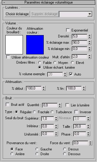

Interface
Zone Lumières
Choisir éclairage
Dans n’importe quelle fenêtre, cliquez sur l'éclairage que vous voulez activer pour l'éclairage volumétrique.
Vous pouvez sélectionner plusieurs lumières. Cliquez sur Choisir éclairage, puis appuyez sur la touche H. La boîte de dialogue Choisir objet s’ouvre et vous permet de choisir plusieurs lumières dans une liste.
Supprimer éclairage
Supprime un éclairage de la liste.
[liste déroulante lumières]
Affiche la liste des lumières que vous avez sélectionnées.
Zone Volume
Couleur du brouillard
Définit la couleur du brouillard qui compose le volume de l’éclairage. Cliquez sur l’échantillon de couleur, puis sélectionnez la couleur dans la boîte de dialogue Sélecteur de couleurs.
Vous pouvez animer l’effet de couleur en changeant la couleur du brouillard sur une image différente de 0, si le bouton Clé auto est activé.
Contrairement aux autres effets de brouillard, cette couleur de brouillard se combine à la couleur de l'éclairage. Pour obtenir un effet optimal, utilisez un brouillard blanc, puis colorez-le avec un éclairage coloré.
Atténuation couleur
Atténue la lumière volumétrique en fonction de la distance. L’éclairage volumétrique progresse de la couleur du brouillard à l'atténuation de couleur sur les distances d'atténuation Proche et Lointaine de l'éclairage. Cliquez sur l'indicateur de couleur pour afficher un sélecteur de couleurs, grâce auquel vous pouvez modifier l'atténuation de couleur.
L’atténuation de couleur est liée à la couleur du brouillard. Par exemple, si la couleur du brouillard correspond au rouge et la couleur d'atténuation, au vert, le brouillard contiendra du violet dans les images rendues. En principe, l'atténuation de couleur doit être très sombre et neutre, comme le noir.
Utiliser atténuation couleur
Active l'atténuation de couleur.
Exponentiel
Augmente la densité selon un facteur exponentiel de la distance. Dans le cas contraire, elle augmente de manière linéaire. Cochez cette case uniquement pour rendre des objets transparents dans du brouillard volumétrique.
Densité
Définit la densité du brouillard. Plus le brouillard est dense, plus l'éclairage se reflète en dehors depuis l'intérieur du volume. Les densités comprises entre 2 % et 6 % produisent probablement les volumes de brouillards les plus réalistes.
Gauche : scène d’origine
Droite : augmentation de la densité
% éclairage max.
Représente l'effet de luisance maximal pouvant être obtenu (valeur par défaut : 90 %). En le diminuant, vous pouvez limiter l'intensité de la luisance de telle sorte qu'elle ne devienne pas de plus en plus dense à mesure qu'elle s'éloigne de l'éclairage.
Remarque : lorsque votre scène comporte des objets transparents à l'intérieur d'un éclairage volumétrique, définissez % éclairage max. sur 100 %.
% éclairage min.
Similaire à un paramètre de lumière ambiante. Si % éclairage min. est supérieur à 0, les zones situées à l'extérieur du volume d'éclairage brilleront également. Cela signifie donc que les zones d'espace ouvert (dans lesquelles le rayon lumineux peut voyager à l'infini) auront finalement la même couleur que le brouillard (à l'instar du brouillard normal).
Si aucun objet n’est placé derrière le brouillard, la scène sera toujours aussi lumineuse que la couleur du brouillard si % éclairage min. est supérieur à 0 (quelle que soit la valeur réelle). La raison en est que le brouillard tend vers l'infini et s'accumule à l'infini. Si vous utilisez des valeurs de % éclairage min. supérieures à 0, assurez-vous que la scène est entourée de formes géométriques.
Mult. d’attén. [multiplicateur d’atténuation]
Règle l’effet de la couleur d’atténuation.
Ombres filtre
Permet d'obtenir un rendu d'éclairage volumétrique de meilleure qualité en augmentant le taux d'échantillonnage (mais avec un temps de rendu plus long). Les options suivantes sont disponibles :
  • Faible Le tampon image n’est pas filtré, mais échantillonné directement. Cette option convient parfaitement aux images 8 bits, aux fichiers AVI, etc.
  • Moyen Etablit un échantillonnage et une moyenne des pixels adjacents. Cette option produit une amélioration importante dans les cas où vous obtenez des effets de type bande. Cette méthode est moins rapide qu’avec l’option Faible.
  • Fort Les pixels adjacents et les pixels diagonaux sont échantillonnés et des poids différents sont affectés à chacun d’eux. Cette méthode est la plus lente et elle permet d’obtenir une qualité légèrement supérieure à celle obtenue avec l’option Moyenne.
  • Utiliser échant. lumière Applique un effet de flou sur l’ombre projetée dans le volume en fonction d’une valeur d’échantillon dans les paramètres d’ombre de la lumière. Parce qu’une augmentation de la valeur Echant. rend floue l’ombre projetée par la lumière, les ombres associées au brouillard ressemblent plus à des ombres projetées et leur crénelage est désactivé.
    Conseil : si l'option Utiliser échant. lumière est activée, plus la valeur Echant. de la lumière est élevée, plus le rendu est lent. Néanmoins, cette option permet d'obtenir en règle générale de bons résultats si le paramètre volume exemple est bas (4, par exemple), ce qui réduit le délai de rendu.
% volume exemple
Contrôle la vitesse d'échantillonnage du volume. La valeur est comprise entre 1 et 10 000 (1 correspond à la qualité la plus basse, 10 000 à la qualité la plus élevée).
Auto
Contrôle le paramètre % volume exemple automatiquement et désactive les doubles flèches (par défaut). Les vitesses d'échantillonnage prédéfinies sont les suivantes :
Basse = 8 ; moyenne = 25 ; élevée = 50
Puisque le paramètre peut atteindre 100, il est possible d'augmenter sa valeur. La modification du paramètre % volume exemple ralentit certes le processus, mais il peut être souhaitable de l’augmenter dans certains cas (pour obtenir des échantillons de très haute qualité).
Droite : augmentation du volume exemple afin d’améliorer la qualité
Zone Atténuation
Les commandes de cette zone dépendent des paramètres d’atténuation Début seuil et Fin seuil pour les lumières individuelles.
Remarque : le rendu d’éclairage volumétrique selon certains angles peut provoquer des problèmes de crénelage. Pour éliminer les problèmes de crénelage, activez les paramètres d'atténuation proche et lointaine de l'objet lumière auquel s'applique l'éclairage volumétrique.
% début
Définit la valeur de début de l'atténuation de l'effet d'éclairage par rapport à la valeur d'atténuation actuelle. Sa valeur par défaut est 100 % ce qui signifie que l'atténuation commence au point Début Seuil. Si vous diminuez ce paramètre, l'atténuation de l'éclairage commencera à un pourcentage réduit de la valeur réelle de Début, autrement dit plus près de l'éclairage lui-même.
L'effet recherché étant généralement une atténuation lisse, vous pouvez conserver cette valeur sur 0 ; quelle que soit la valeur de début seuil, vous obtiendrez toujours une luisance douce sans impacts lumineux.
% fin
Définit la valeur de fin d'atténuation de l'effet d'éclairage par rapport à la valeur d'atténuation actuelle. En définissant cette valeur en dessous de 100 %, vous pouvez obtenir un éclairage d'atténuation brillant qui projette la lumière beaucoup plus loin que sa lueur réelle. Valeur par défaut : 100.
Droite : l’atténuation limite la portée de la lumière.
Zone Bruit
Bruit actif
Active ou désactive le bruit. Quand le bruit est actif, on observe une légère augmentation du temps de rendu.
Quantité
Pourcentage de bruit affecté au brouillard. Si la quantité correspond à 0, le bruit est nul. Si la quantité est 1, le brouillard devient pur bruit.
Droite : bruit ajouté
Lier à lumière
Lie l'effet de bruit à l'objet lumière connexe plutôt qu'aux coordonnées universelles.
En règle générale, il est préférable que le bruit ressemble à du brouillard ou des nuages de poussière, auquel cas, lorsque la lumière se déplace, le bruit doit demeurer associé aux coordonnées universelles. Néanmoins, pour certains effets spéciaux, vous pouvez lier le bruit aux coordonnées de la lumière. Si tel est le cas, activez Lier à lumière.
Type
Permet de choisir entre trois types de bruits.
  • Régulier motif de bruit standard.
  • Fractal motif de bruit fractal itératif.
  • Turbulence motif de turbulence itératif.
Inverser inverse l’effet de bruit. Le brouillard épais devient translucide et inversement.
Seuil de bruit
Limite l'effet de bruit. Lorsque la valeur bruit est supérieure au seuil inférieur et inférieure au seuil supérieur, l’intervalle dynamique s’étend de 0 à 1. La discontinuité est donc plus faible (premier ordre au lieu de 0 ordre) à la transition de seuil, produisant ainsi moins de crénelage potentiel.
  • Fort définit le seuil supérieur. Cette valeur est comprise entre 0 et 1,0.
  • Faible définit le seuil inférieur. Cette valeur est comprise entre 0 et 1,0.
Uniformité
Agit de la même manière qu'un filtre passe haut; plus la valeur est faible, plus le volume est transparent et doté de taches de fumée discrètes. Lorsque la valeur approche ou est égale à -0,3, votre image commence à prendre l'aspect de grains de poussière. Notez qu'étant donné que le brouillard devient plus léger quand ce paramètre diminue, vous devrez peut-être augmenter la densité pour éviter que le volume ne commence à disparaître. Intervalle = de 1 à 1
Niveaux
Définit la fréquence d'application itérative du bruit. Ce paramètre peut être animé. Réservés à Bruit fractal et à Turbulence. Cette valeur est comprise entre 1 et 6 (valeurs fractionnelles possibles).
Taille
Détermine la taille des tourbillons de fumée ou de brouillard. Les valeurs faibles génèrent de petites vrilles.
Gauche: éclairage volumétrique avec bruit
Droite : réduction de la valeur de taille
Phase
Contrôle la vitesse du vent. Si l'option Force du vent est également supérieure à 0, le volume de brouillard s'anime en fonction de la direction du vent. Si Force du vent est nulle, le brouillard ne se déplace pas. Les phases étant associées à une piste d'animation, vous pouvez utiliser l'éditeur de courbes de fonctions pour définir avec précision le type de bourrasque requis.
Force du vent
Contrôle la vitesse de déplacement de la fumée dans la direction du vent, par rapport à la phase. Comme spécifié précédemment, si la phase n’est pas animée, la fumée ne se déplace pas, quelle que soit la force du vent. Si la phase est animée lentement et que la force du vent est élevée, le brouillard se déplace sans vraiment vriller.
Provenance du vent
Définit la direction d'où vient le vent.
