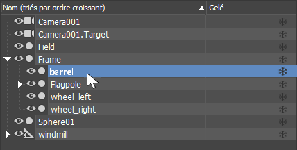

(Sélection et déplacement), puis survolez la partie arrière du canon avec la souris.
Après quelques instants, une info-bulle avec le texte Image s'affiche lorsque votre outil de sélection survole l'objet Image. Dans cette scène, l'image est l'objet parent du canon, ce qui signifie que si l'image se déplace, le reste de l'assemblage du canon l'accompagne.

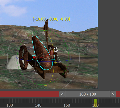

et avancez jusqu'à l'image 160.
(Sélection et rotation).
A mesure que vous modifiez la rotation du canon, les valeurs de l'axe se mettent à jour en jaune.
