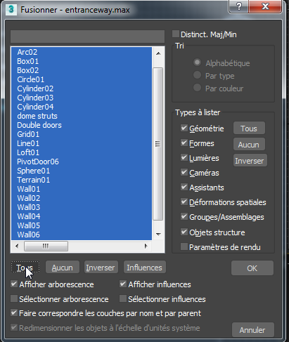

Application, choisissez Importer
Fusionner, recherchez le fichier
\startup\revolving_door\entranceway.max
, puis cliquez sur Ouvrir.
Après avoir cliqué sur le nom du fichier, la boîte de dialogue Fusionner fichier affiche une vignette de la scène.
Si la boîte de dialogue Doublon apparaît, cliquez sur Ignorer pour les objets en double.
La porte tambour est désormais au centre de l'entrée.

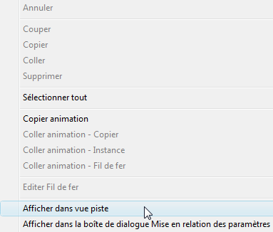

, recherchez le paramètre animé Ouvrir (dans lequel vous définissez l'angle d'ouverture de la porte), puis cliquez avec le bouton droit de la souris dans le champ numérique. Dans le menu qui s'affiche, sélectionnez Afficher dans vue piste.

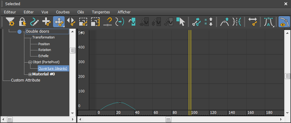

Une fenêtre Vue piste – Editeur de courbes s'ouvre avec le paramètre Ouvrir Porte à deux battants sélectionné.
(Types hors intervalle courbe param.).

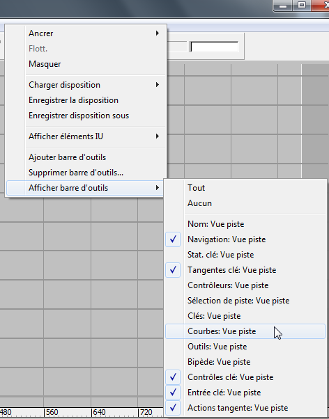

Si vous ne voyez pas ce bouton, cliquez avec le bouton droit sur une zone vide de la barre d'outils Vue piste, puis dans le menu contextuel, choisissez l'option Afficher barre d'outils
Courbes : vue piste.

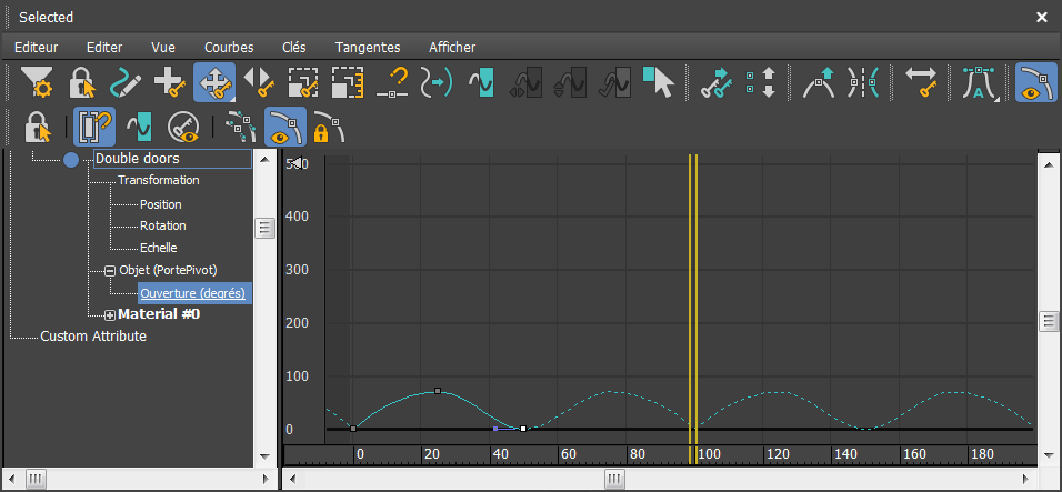

L'éditeur de courbes affiche désormais la manière dont l'animation sera répétée.
Fermez l'éditeur de courbes.
Jouez de nouveau l'animation.
Maintenant, les portes s'ouvrent et se ferment pendant toute l'animation.
