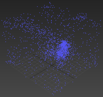

    Un objet CFDImportObject est créé avec des sommets au niveau des positions dans le fichier CSV. Par défaut, il se trouve à l'origine du système de coordonnées univers. Le fait de transformer l'objet ne produit aucun effet visible. Il est de toute façon déconseillé de le faire, car cela compliquerait l'alignement des objets utilisés pour la visualisation.
