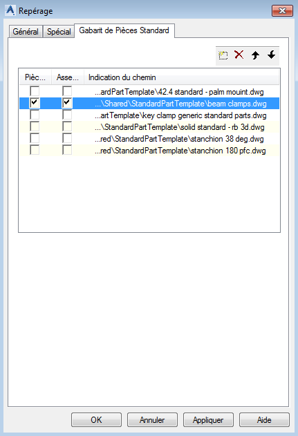

Boîte de dialogue Repérage : onglet Gabarit de Pièces Standard
Cet onglet répertorie les modèles de pièces standard liés au projet en cours. Chaque gabarit de pièce standard peut être utilisé pour la pièce unique, pour la détection d'assemblage ou les deux.
Le dossier .....\ProgramData\Autodesk\Advance Steel 2024\[EXTENSION DE LA LANGUE D'INSTALLATION]\Shared\StandardPartTemplate contient les modèles de pièce standard.
Bouton Fonction
Ajoute un nouveau gabarit de pièces standard.
Supprime les gabarits de pièces standard sélectionnés.
Déplace la liste vers le haut.
Déplace la liste vers le bas.
