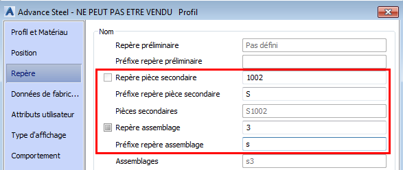

Afficher le repère de pièce secondaire ou le numéro d'assemblage d'un objet
Les repères de pièce secondaire et d'assemblage s'affichent avec leurs préfixes dans l'onglet Repère de la boîte de dialogue des propriétés de l'élément.
Les résultats obtenus dans les deux cas sont enregistrées dans la fenêtre de texte d'AutoCAD® (ou enregistrés dans un fichier texte, à l'aide d'un paramètre par défaut, et peuvent être sauvegardés).
Afficher le repère de pièce secondaire/d'assemblage d'un objet :
  1. Sélectionnez l'échantignole d'Advance Steel.
  2. Cliquez avec le bouton droit de la souris, puis choisissez Advance Propriétés dans le menu contextuel.
  3. Sélectionnez l'onglet Repère.
Les repères de pièce secondaire et d'assemblage s'affichent avec leurs préfixes :
