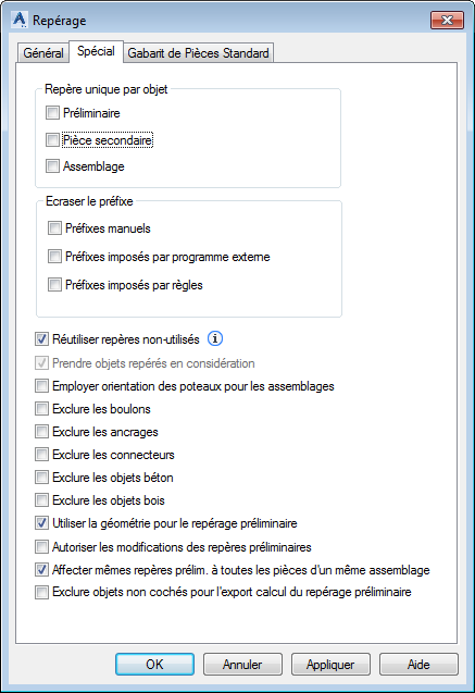

Définissez les options pour les priorités lors de la modification des préfixes.
| Option | Description |
| Repère unique par objet | |
| Pièce secondaire | Chaque pièce secondaire obtient un numéro unique. |
| Assemblage | Chaque assemblage obtient un numéro unique. |
| Ecraser le préfixe : si vous le souhaitez, vous pouvez remplacer certains préfixes. Sélectionnez le jeu de préfixes que le processus de repérage doit automatiquement remplacer : | |
| Préfixes manuels | Remplace les préfixes définis dans la boîte de dialogue des propriétés. |
| Préfixes imposés par programme externe | Remplace les préfixes définis par une autre application (par exemple, Lisp). |
| Préfixes imposés par règles | Remplace les préfixes définis par une règle. |
| Réutiliser repères non-utilisés | Les repères qui ont été utilisés par le passé ne sont jamais réutilisés. |
| Prendre objets repérés en considération | Les objets repérés sont pris en compte dans la numérotation. |
| Employer orientation des poteaux pour les assemblages | Les poteaux dont l'orientation est différente obtiennent des repères d'assemblage différents. |
| Exclure les boulons | Les boulons ne sont pas pris en compte lors de la numérotation. |
| Exclure les ancrages | Les ancrages ne sont pas pris en compte lors de la numérotation. |
| Exclure les connecteurs | Les connecteurs ne sont pas pris en compte lors de la numérotation. |
| Exclure les objets en béton | Les objets en béton ne sont pas pris en compte dans le repérage. |
| Exclure les objets bois | Les objets bois ne sont pas pris en compte lors du repérage. |
| Utiliser la géométrie pour le repérage préliminaire | Si des éléments du même type sont géométriquement différents, ils reçoivent des repères de pièce différents. |
| Autoriser les modifications des repères préliminaires | Si cette option est activée, vous pouvez modifier les repères préliminaires. |
| Affecter le même repère préliminaire pour toutes les pièces dans le même assemblage | Si cette option n'est pas sélectionnée, les pièces reçoivent leur propre repère préliminaire. |
| Exclure les objets non marqués comme "Elément de structure" pour le repérage préliminaire | Les éléments qui ne sont pas marqués comme éléments de structure dans l'onglet Comportements de leurs propriétés ne sont pas pris en compte dans le repérage. |
