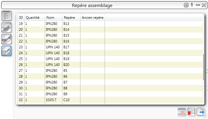

Le rapport de numérotation s'affiche dans une boîte de dialogue.
Les repères attribués sont visibles dans l’onglet Repère des boîtes de dialogue des propriétés d'objet.
Affiche la liste des éléments et leurs repères de pièces pour un modèle entier ou un jeu de sélection. Les objets sont numérotés par des numéros d'index continus.
Option Description
(Notification (s)) Affiche la liste de tous les messages qui s'affichent lors de la numérotation et du process de vérification des conflits.
La liste des éléments Pour chaque élément numéroté, les informations suivantes sont affichées :
  • Numéro d'index
  • Nombre d'objets du même type
  • Nom
  • Repère de pièces ou nouveau repère si le modèle a été renuméroté
  • Le repère de pièces avant renumérotation
Vous pouvez utiliser la liste pour localiser les éléments correspondants dans le modèle.
Filtre la liste des éléments par repère préliminaire.
Filtre la liste des éléments par repère de pièce.
Filtre la liste des éléments par repère d'assemblage.
