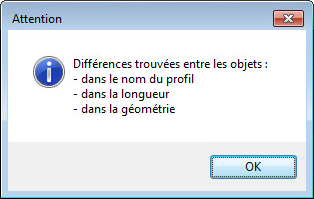

Cet outil compare deux objets et répertorie les différences dans une fenêtre. Il est utile pour afficher les différences entre deux objets portant le même repère de pièce.

  2. Sélectionnez deux objets.
    • Les différences s'affichent dans une fenêtre.
  3. Cliquez sur OK.
