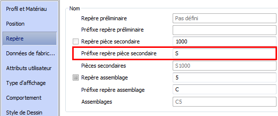

  1. Sélectionnez les pièces structurelles auxquelles les préfixes doivent être ajoutés.
  2. Dans l'onglet Documents le groupe de fonctions Outils repérage cliquez sur (Assigner / modifier préfixe).
  3. Entrez le préfixe requis sans espaces ni caractères spéciaux dans la ligne de commande.
Le préfixe affecté s'affiche dans l’onglet Repère de la boîte de dialogue Propriétés des éléments. Les préfixes sont également affectés dans la boîte de dialogue.
