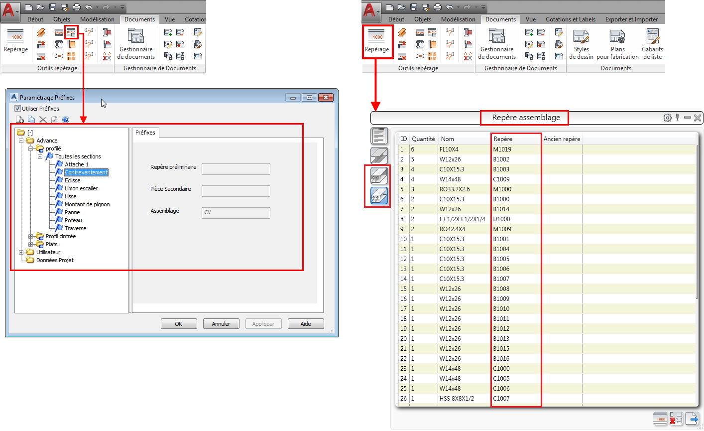

Accès à la commande
Dans l'onglet Documents
le groupe de fonctions Outils repérage, cliquez sur
(Paramétrage des préfixes de repérage).
Ligne de commande : _AstM5PrefixConfigurationExplorer
Pour utiliser un profil de préfixe
- Dans l'onglet Documents
(Paramétrage des préfixes de repérage). La boîte de dialogue Paramétrage Préfixes s'affiche.
- Cochez la case Utiliser Préfixes.
- Sur le côté gauche de la boîte de dialogue, cliquez avec le bouton droit de la souris sur le profil requis et choisissez Rendre comme profil courant dans le menu contextuel.
- Le profil courant sera utilisé pour la numérotation.

Pour configurer un nouveau profil de préfixe
Pour un nouveau profil de préfixe, il est possible de définir les préfixes de chaque objet de profil. Ajoutez un nouveau type d'objet dans le profil sélectionné, puis définissez les préfixes.
Définissez les types d'objet dans le profil sélectionné (nouveau profil)
- Dans la fenêtre Paramétrage Préfixes, sélectionnez le profil de préfixe à configurer.
- Cliquez avec le bouton droit de la souris, puis choisissez Nouveau dans le menu contextuel.
- Dans la boîte de dialogue Nouveau Préfixe, sélectionnez les objets pour lesquels le préfixe est défini. Cette sélection agit comme un filtre pour les objets du modèle 3D.
- Sélectionnez le type d'objet (poutre, tôle, boulon, etc.).
- Sélectionnez le rôle de modèle dans la structure.
- Si l'objet est de type Poutre, sélectionnez le sous-type de profil.
- Cliquez sur OK.
- Dans le groupe de fonctions Arborescence, le nouveau profil de préfixe contient le type de l'objet ajouté. Vous pouvez à présent définir le préfixe séparément pour les numéros de pièces uniques et principales. Cette configuration utilisateur est enregistrée pour être réutilisée dans vos futurs projets.

Affecter des préfixes à différents types d'éléments conformément à la configuration des préfixes
Vous pouvez affecter des préfixes aux différents types d'éléments, selon les règles définies dans la boîte de dialogue Paramétrage Préfixes. Les préfixes sont affectés aux éléments du modèle 3D, après l'exécution de la commande Repérage. La palette contenant les résultats de numérotation s'affiche une fois la numérotation terminée.
