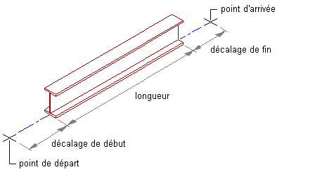

Vous pouvez éventuellement décaler la poutre par rapport à son point de départ ou son extrémité.
Décalage d'une poutre

  7. Indiquez les décalages.
    Pour... Action...
    décaler la poutre sur son axe extrudé au point de départ de la poutre entrez une valeur dans le champ Décalage début. Une valeur positive raccourcit la poutre sur son axe tandis qu'une valeur négative la rallonge.
    décaler la poutre sur son axe extrudé à l'extrémité de la poutre entrez une valeur dans le champ Décalage de fin. Une valeur positive rallonge la poutre sur son axe tandis qu'une valeur négative la raccourcit.

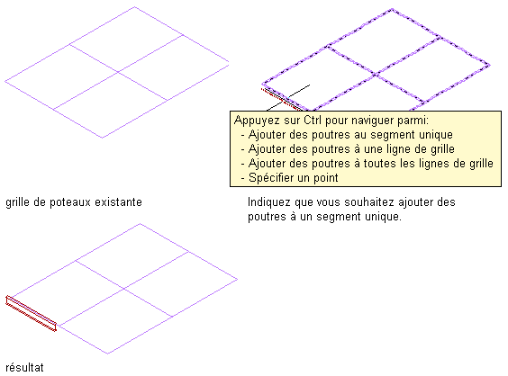

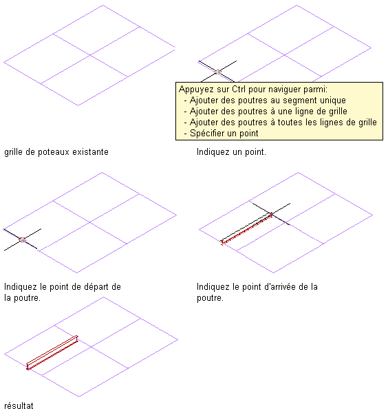

    Ajout d'une poutre à un segment unique

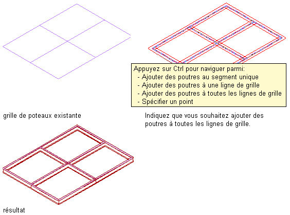

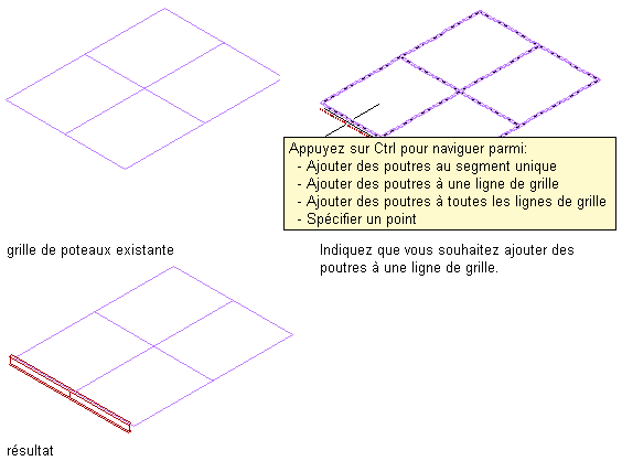

    Ajout de poutres à une ligne de grille
    Ajout de poutres à toutes les lignes de grille
    Ajout d'une poutre à un point spécifié

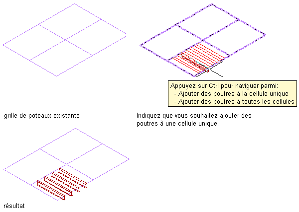

    Ajout d'un réseau de poutres à une cellule unique

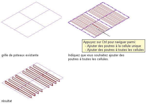

    Ajout d'un réseau de poutres à toutes les cellules
  14. Placez les nouvelles poutres dans la zone de dessin :
    Pour... Action...

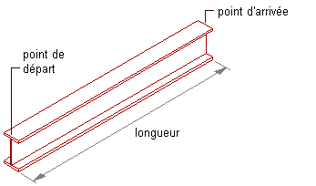

    créer une poutre indépendante d'autres objets indiquez un point de départ et un point d'arrivée pour la poutre, puis appuyez sur la touche Entrée.
    créer plusieurs poutres indépendantes d'autres objets, mais connectées entre elles en utilisant le point d'arrivée d'une poutre comme point de départ de la poutre suivante indiquez un point de départ et un point d'arrivée, puis spécifiez autant de points d'arrivée que nécessaire. Appuyez sur Entrée pour mettre fin à la commande.
    créer une poutre connectée à un élément de structure existant indiquez un point de départ et un point d'arrivée, l'un d'entre eux devant se trouver sur l'axe ou correspondre au point d'arrivée de l'élément existant. Appuyez sur la touche Entrée pout mettre fin à la commande.
    ajouter une poutre le long d'un ou plusieurs bords d'une dalle, d'une dalle de toit ou d'un mur (lorsque le type de positionnement correspond à Bord) placez le pointeur sur l'un des bords de l'objet afin d'afficher un aperçu de la poutre, puis cliquez pour ajouter une poutre le long de ce bord ou appuyez sur la touche Ctrl et cliquez pour ajouter des poutres le long de tous les bords de l'objet. Appuyez sur Entrée pour mettre fin à la commande.
    ajouter une poutre le long d'un ou plusieurs segments d'une grille de poteaux (lorsque le type de positionnement correspond à Bord) déplacez le pointeur sur un segment de la grille afin d'afficher un aperçu de la poutre, puis cliquez pour ajouter une poutre le long de ce segment ou appuyez sur la touche Ctrl et cliquez pour ajouter des poutres le long de tous les segments de cette ligne de grille ou appuyez sur la touche Ctrl à deux reprises pour ajouter des poutres le long de tous les segments de la grille. Appuyez sur Entrée pour mettre fin à la commande.

    mettre en réseau des poutres entre deux éléments de structure (lorsque l'option Réseau correspond à Oui) déplacez le pointeur sur l'un des éléments de structure afin d'afficher la ligne de base, cliquez sur l'élément, spécifiez un point sur le second élément, puis appuyez sur la touche Entrée. Les nouvelles poutres sont mises en réseau selon la méthode de positionnement sélectionnée dans la palette des propriétés, à un angle déterminé par le point que vous spécifiez sur le second élément. Appuyez sur Entrée pour mettre fin à la commande.
    mettre en réseau des poutres perpendiculairement dans une dalle, une dalle de toit, un mur ou plusieurs cellules d'une grille de poteaux (lorsque l'option Réseau correspond à Oui) déplacez le pointeur sur un bord afin d'afficher un aperçu du réseau, puis cliquez. Les nouvelles poutres sont mises en réseau perpendiculairement au bord sélectionné, selon la méthode de positionnement sélectionnée dans la palette des propriétés. Pour appliquer le réseau à l'ensemble des cellules d'une grille de poteaux, appuyez sur la touche Ctrl avant de cliquer. Appuyez sur Entrée pour mettre fin à la commande.
