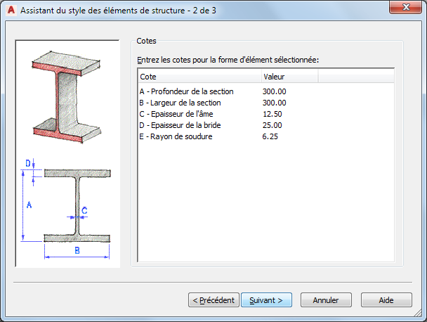

  3. Entrez les cotes de la forme, puis cliquez sur Suivant.
    Entrée des cotes de l'élément de structure

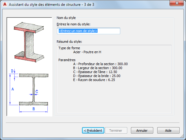

  4. Attribuez un nom au nouveau style d'élément de structure et cliquez sur Terminer.
    Entrée du nom d'un style d'élément de structure
    Vous ne pouvez pas utiliser les caractères spéciaux suivants dans les noms de style :
    • Signes "Inférieur à" et "Supérieur à" (< >)
    • Barre oblique et barre oblique inverse (/ \)
    • Guillemets doubles (")
    • Deux points (:)
    • Point virgule (;)
    • Point d'interrogation (?)
    • Virgule (,)
    • Astérisque (*)
    • Barre verticale (|)
    • Signe Egal (=)
    • Apostrophe inversée (`)
