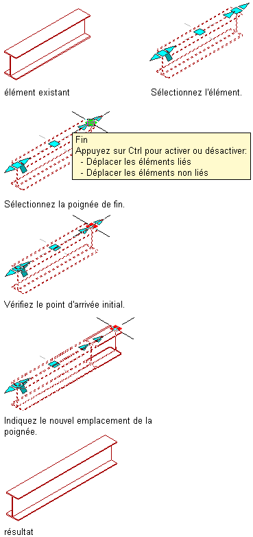

    Modification de la fin d'un élément de structure de poutre à l'aide des poignées
  3. Sélectionnez une poignée de départ ou d'arrivée, déplacez-la jusqu'à la valeur souhaitée et cliquez une fois.
    Après avoir sélectionné une poignée, vous pouvez également saisir une valeur afin d'augmenter ou de réduire la longueur de l'élément de structure.
